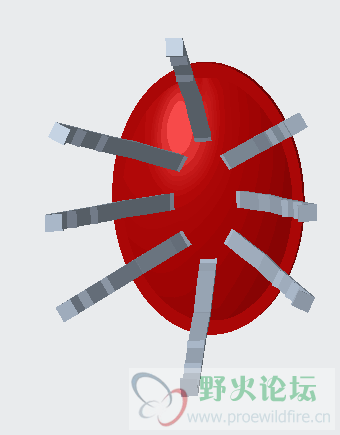

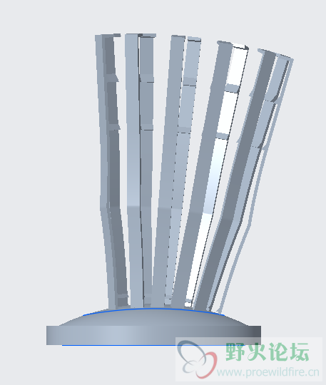

发表于 2019-8-28 17:52 | 显示全部楼层 |阅读模式
请问如何在一个曲面以中心为基准,沿一椭圆阵列呢?
001.zip
452.09 KB, 下载次数: 9
403
525
发表于 2019-8-28 18:03 | 显示全部楼层
投影一条椭圆线,沿曲线阵列
3193
3619
发表于 2019-8-29 09:03 | 显示全部楼层
只能用曲线阵列!
发表于 2019-8-29 09:38 | 显示全部楼层
用椭圆形的边偏移曲线,然后用曲线阵列
88
118
 楼主| 发表于 2019-8-29 10:19 | 显示全部楼层
沿曲线阵列就是不能设到中心,偏到一边去
50
发表于 2019-8-29 10:45 | 显示全部楼层
如果顶部走势不是椭圆的话用填充阵列就好拉
如果顶部走势是椭圆的话,可以用类似狗链子那个画法,做出一个,定好轴相切,然后沿曲线阵列即可
