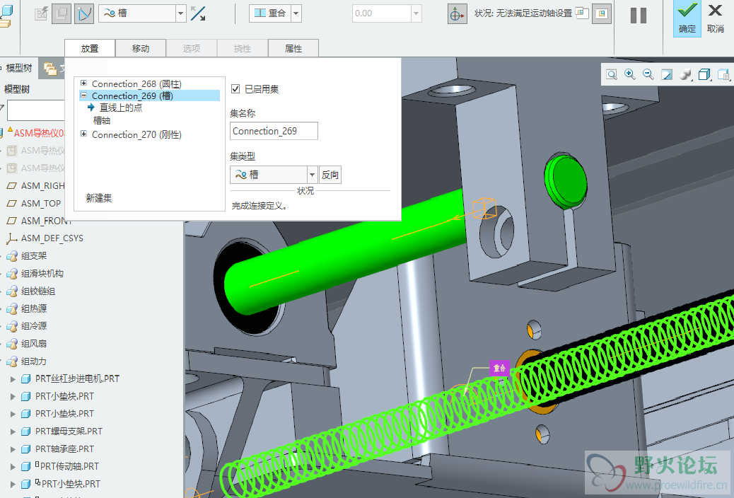

[求助] 请问像这种手动滑台,该如何装配,使转动手柄的时候能让滑台移动?

 楼主| 发表于 2019-8-27 17:15 | 显示全部楼层
vs8890489 发表于 2019-8-27 14:26
销配+平移 然后手动就可以抽拉零件了!运动仿真参考论坛的气缸运动模拟
这样装配只会让拖动手柄,导致滑块前进。而不是,转动手柄滑块前进。需要的是运动仿真的时候。只添加手柄的电机,转动后,滑块前进。

 楼主| 发表于 2019-8-27 17:16 | 显示全部楼层
HWQ868 发表于 2019-8-27 17:11
蜗轮连接可以模拟这种机构运动
对头,我感觉能行的话也就得这样了。晚上试试

发表于 2019-8-27 17:43 | 显示全部楼层
完全可以手柄转动,滑块前后移动。

 楼主| 发表于 2019-8-27 18:07 | 显示全部楼层
lcccslg 发表于 2019-8-27 17:43
完全可以手柄转动,滑块前后移动。
你不信试试简单的化2个模型 装配试试

发表于 2019-8-28 09:13 | 显示全部楼层
蜗轮连接可以模拟这种机构运动

发表于 2019-8-28 10:24 | 显示全部楼层

 楼主| 发表于 2019-8-28 16:53 | 显示全部楼层
coolc 发表于 2019-8-28 10:24
可以加多组约束,最主要的是槽,选螺旋线还有螺母上一个点
ok多谢 我试试

发表于 2019-8-29 23:03 | 显示全部楼层
添加关系式

发表于 2020-3-26 08:30 | 显示全部楼层
槽连接可以
