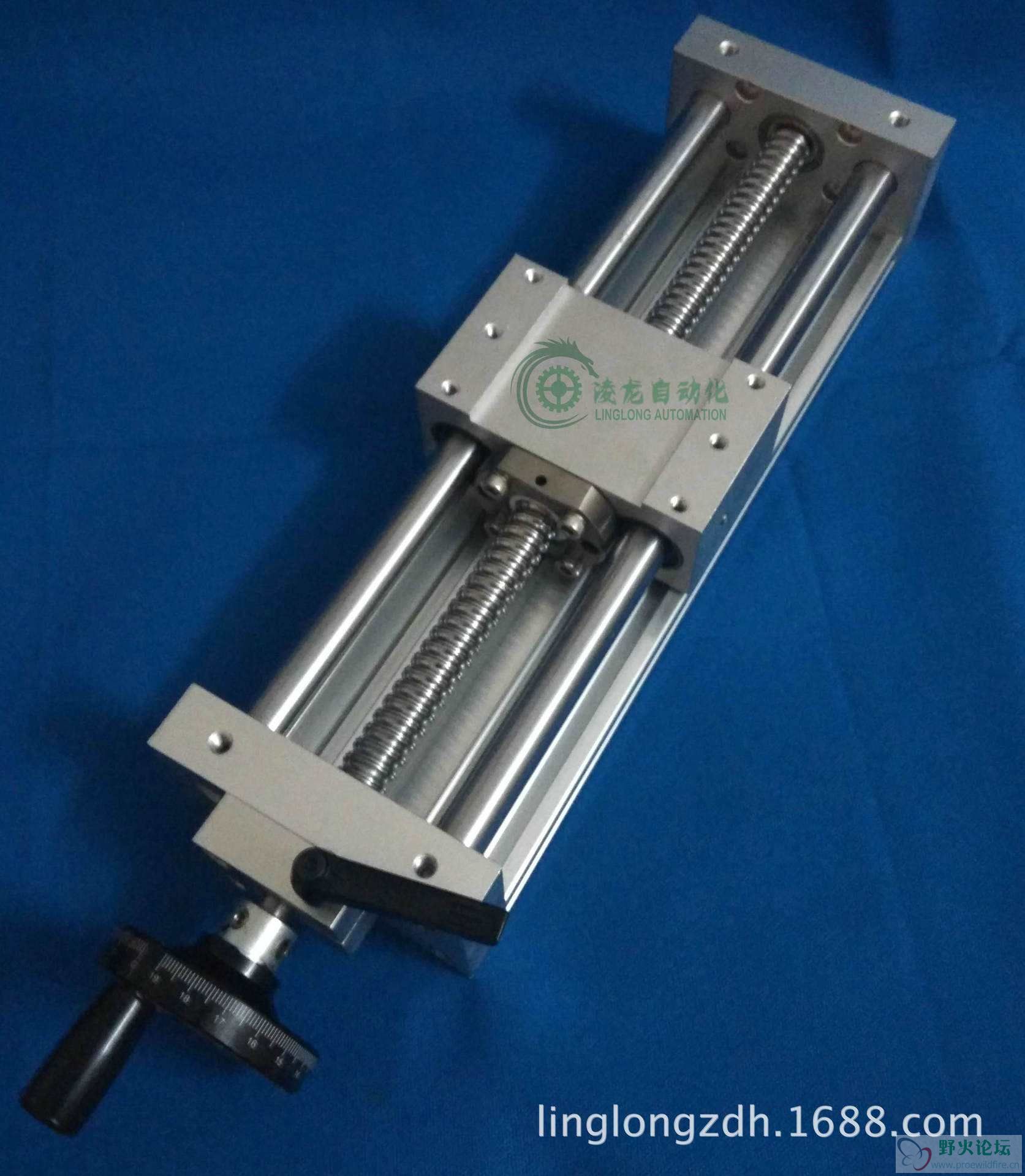

[求助] 请问像这种手动滑台,该如何装配,使转动手柄的时候能让滑台移动?

发表于 2019-8-27 11:27 | 显示全部楼层
米思米上有结构案例,你可以去官网上看到的
349
578
发表于 2019-8-27 11:28 | 显示全部楼层
装配时用销,滑块加机构模拟就可以。
126
172
 楼主| 发表于 2019-8-27 13:41 | 显示全部楼层
不是需要结构,是需要creo装配运动方式
126
172
 楼主| 发表于 2019-8-27 13:42 | 显示全部楼层
lcccslg 发表于 2019-8-27 11:28
装配时用销,滑块加机构模拟就可以。
并不能联动
349
578
发表于 2019-8-27 14:14 | 显示全部楼层
你上传模型。
637
736
发表于 2019-8-27 14:26 | 显示全部楼层
销配+平移 然后手动就可以抽拉零件了!运动仿真参考论坛的气缸运动模拟
444
638
发表于 2019-8-27 17:11 | 显示全部楼层
蜗轮连接可以模拟这种机构运动
126
172
 楼主| 发表于 2019-8-27 17:11 | 显示全部楼层
摇动手柄,滑台前进后退。你这个不行
126
172
 楼主| 发表于 2019-8-27 17:14 | 显示全部楼层
这样装配只会让拖动手柄,导致滑块前进。而不是,转动手柄滑块前进。需要的是运动仿真的时候。只添加手柄的电机,转动后,滑块前进。
