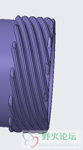

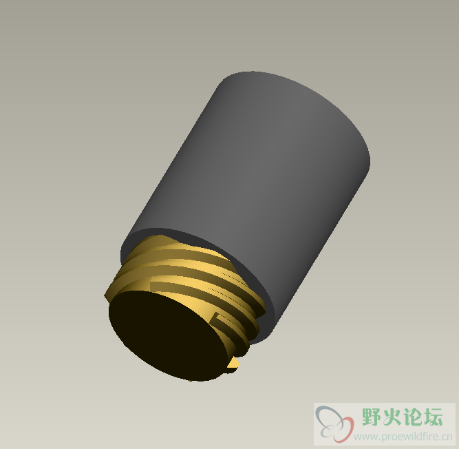

一直想知道这种多头螺纹的画法,而且对手件的多头螺纹,配合非常的好,求助,哪位大神可以指导下,这个在小妹心中关注了3年的问题~!

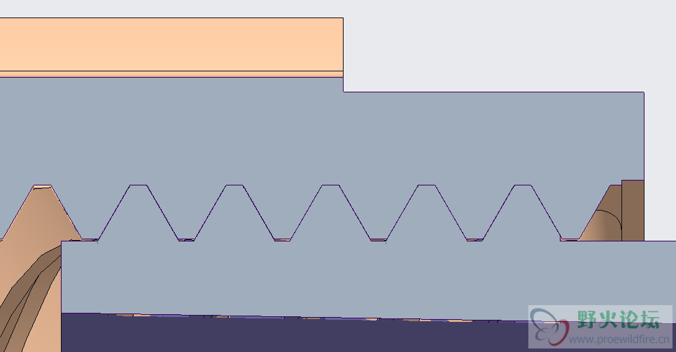

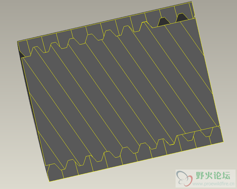

发表于 2019-8-26 11:45 | 显示全部楼层
这样吗?

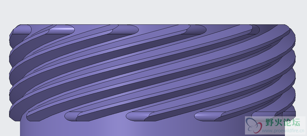

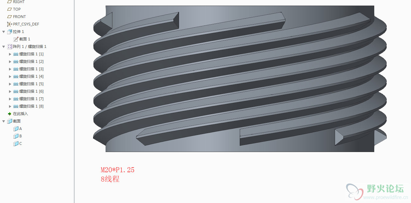

发表于 2019-8-26 12:09 | 显示全部楼层
先把单头的画出来,通过旋转复制得到多头

发表于 2019-8-26 16:00 | 显示全部楼层
CREO3.0版本
20190826.zip
379.33 KB, 下载次数: 117

发表于 2019-8-26 16:20 | 显示全部楼层
配合的好,是因为内螺纹与外螺纹的公称尺寸相匹配。
另外在装配做的问题。
螺纹的导程=螺距*线数(头数)
proe多头螺纹如何画?
http://www.proewildfire.cn/thread-148224-1-1.html
(出处: 野火论坛)
