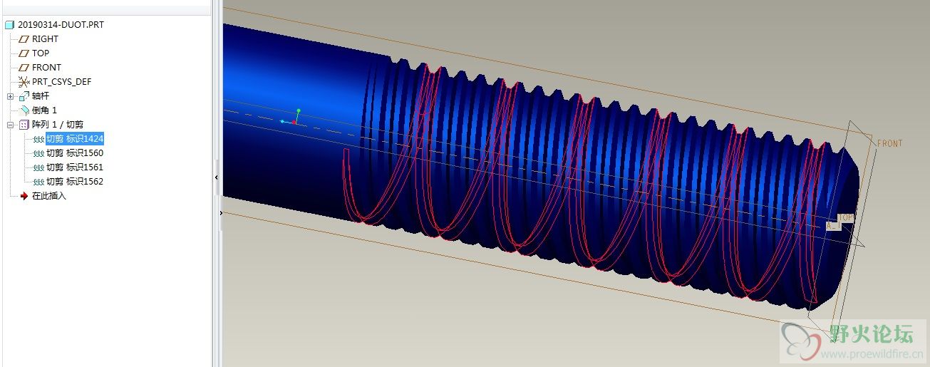

小白求助各位大神,proe多头螺纹如何画?

比如三头,先画出一头,在旋转复制120度

对于多头螺纹,
先弄清楚螺纹的螺距与导程的概念。
螺纹的导程对应螺旋扫描的节距。
抛砖引玉,尽供参考。

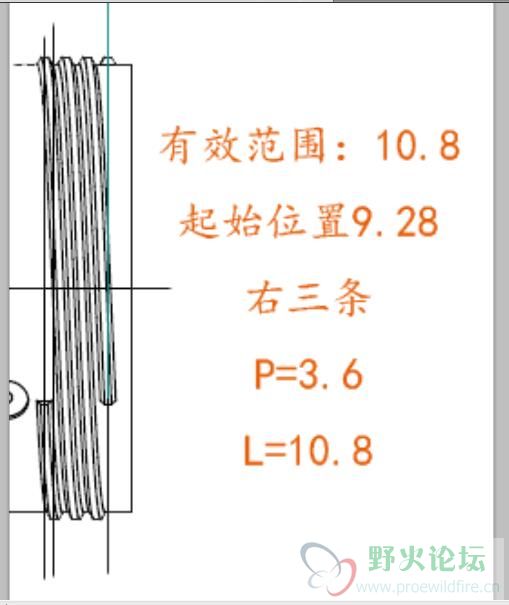

大神,你好,根据你的指点,大概的形状我也能画出来,但是按照参数怎么都对不上了;我找到了相关的3D参考图,你能帮忙看看后指点一下小白吗?求PRT文件赐教,本人不胜感激!先谢谢了!
