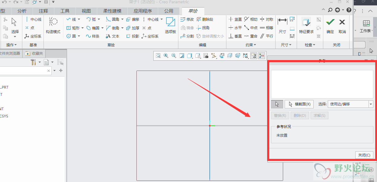

我也依葫芦画瓢画了个架子,但是有几个我不是很明白
1、提示要参考,假如不参考可以吗?

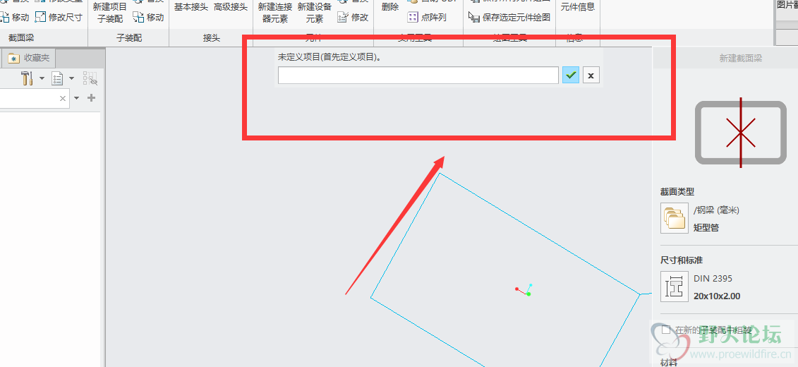

2、添加型材的时候他让我给项目定义个名称,这个名称是最后保存的文件明吗?

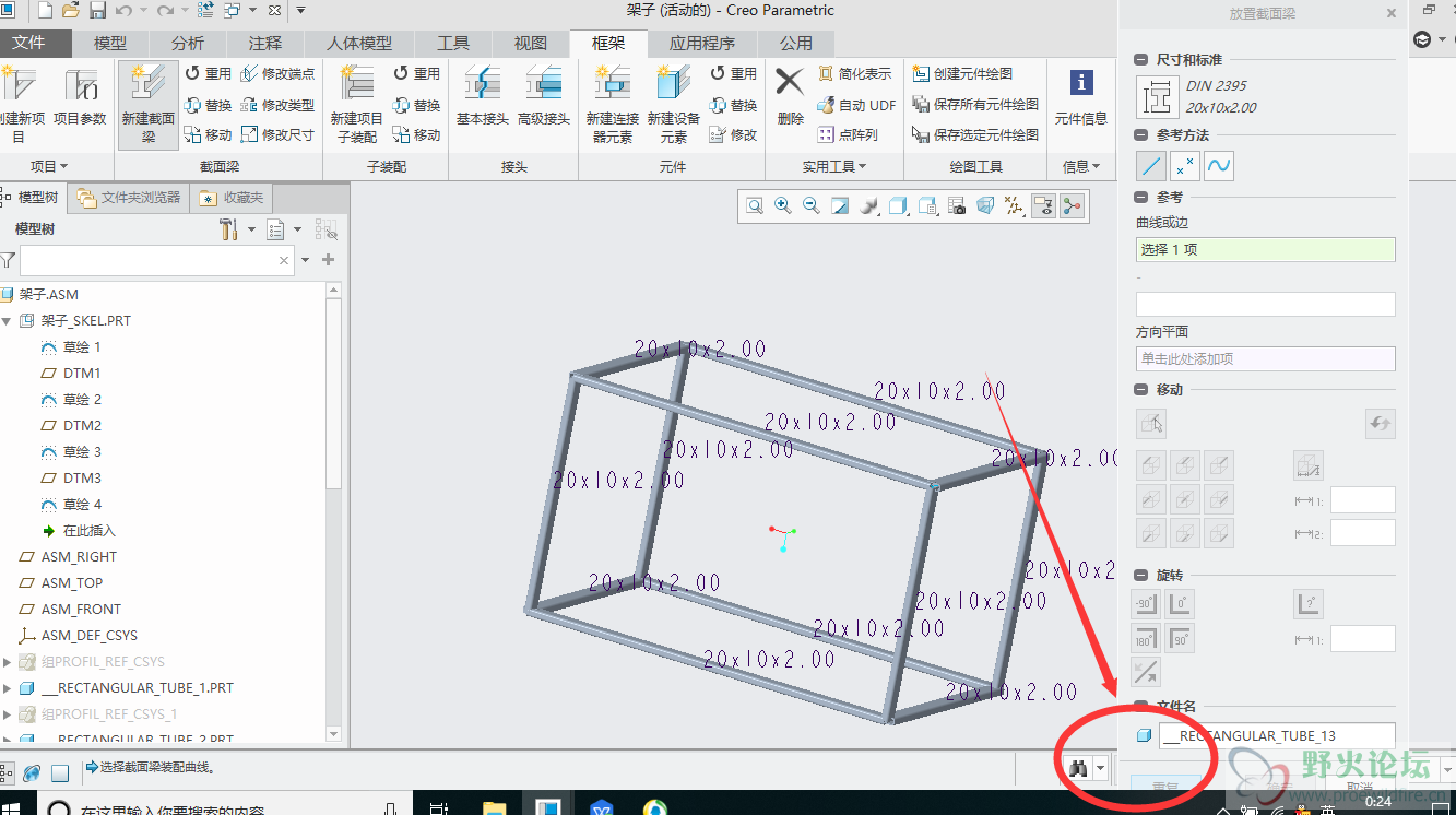

3、后面,每添加一个型材都需要点下重复,这个可以避免吗?

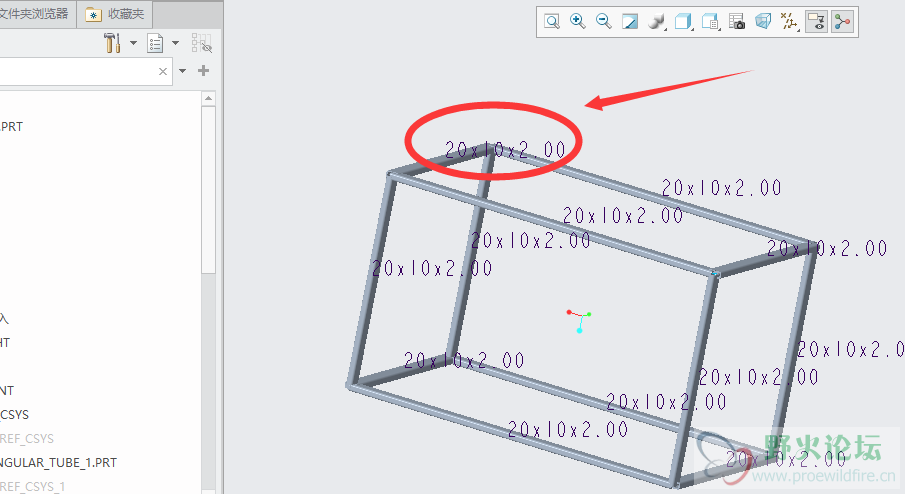

4、添加完型材后怎么隐藏型材的尺寸注释呢?
未定义项目明
未定义项目明
老是要点重复
老是要点重复
隐藏注释
隐藏注释
参考
参考

未定义项目名弄清楚了,这个与后面单个型材的文件名有关。
文件名一共要填写3次(一次是装配体文件名,第二次是骨架文件名,第三个是和后面单个型材的文件名有关)
保存的时候提示重建失败,需要点击重新生成的按键一下!

注释显示也弄清楚了,在视图控制工具条中设置
1、提示要参考,假如不参考可以吗? 不可以,参考是判定钢管截面方向的
2、添加型材的时候他让我给项目定义个名称,这个名称是最后保存的文件明吗?一般是更改后保存文件的
3、后面,每添加一个型材都需要点下重复,这个可以避免吗?一般不用重新点,更改型材后才需要重新点
D:\批注 2019-10-30 205655.png
