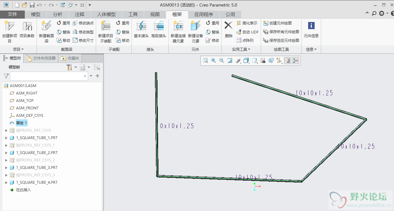

由于更换工作的关系需要学习CREO,在学习焊接件的过程中不能将solidworks画图步骤转变成CREO的画图步骤,所以想请教下各位大神,怎么使用CREO的AXF绘制一个由方管组成的结构件
47
 楼主| 发表于 2019-8-25 21:51 | 显示全部楼层
平面结构我会,3D空间的结构就不会了
47
 楼主| 发表于 2019-8-25 22:08 | 显示全部楼层
通过创建草绘平面可以了

发表于 2019-8-26 08:30 | 显示全部楼层
很简单啊 空间位置 画定位线 用框架结构  链接:https://pan.baidu.com/s/1P0P2IM_FxDhXEmyKPquuHQ 提取码:0654 教程给你了 自己看
949
1306
发表于 2019-8-26 08:31 | 显示全部楼层
碌碌虎 发表于 2019-8-25 21:51
平面结构我会,3D空间的结构就不会了
SD结构很简单 多搞几个平面 不同平面画线 一样的操作

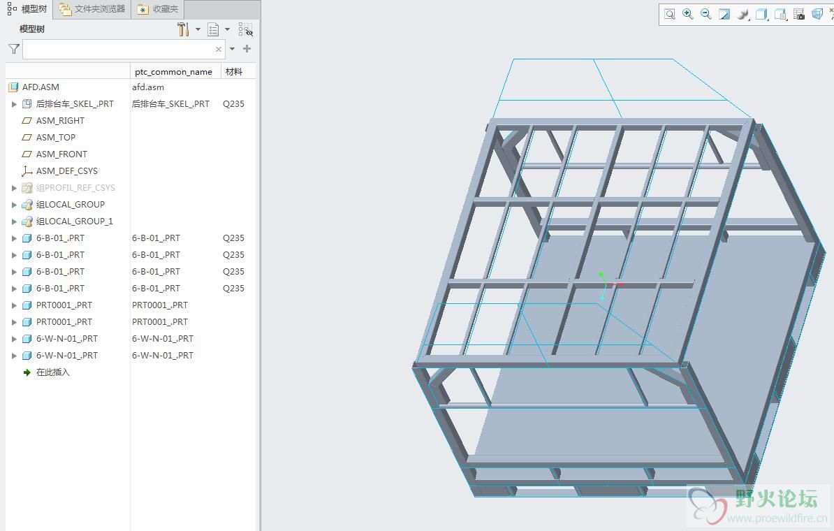

发表于 2019-8-26 09:54 | 显示全部楼层
一个简单的AFX。
链接:https://pan.baidu.com/s/1RS5XBTW5bft3rqmknQik0A
提取码:0imq

发表于 2019-8-26 10:45 | 显示全部楼层
jianice 发表于 2019-8-26 09:54
一个简单的AFX。
提取码:0imq
请问你的这个是怎呢么做的的,您发的这个是模型文件啊
林深时见鹿,梦醒时见你
378
473
发表于 2019-8-26 11:00 | 显示全部楼层
asm格式,不是可以一步步看吗
47
 楼主| 发表于 2019-8-27 01:44 | 显示全部楼层
厉害!我在做框架的时候发现一个现象:1、不选中骨架草绘,直接点应用程序、焊件这时候出现的框架全是灰色的。只有在点应用程序前拾取了骨架,最后的框架才可以用。
2:不在设计树的过滤器设置中勾选特征,在后面的草绘骨架时,设计树里面根本没有平面可选。
