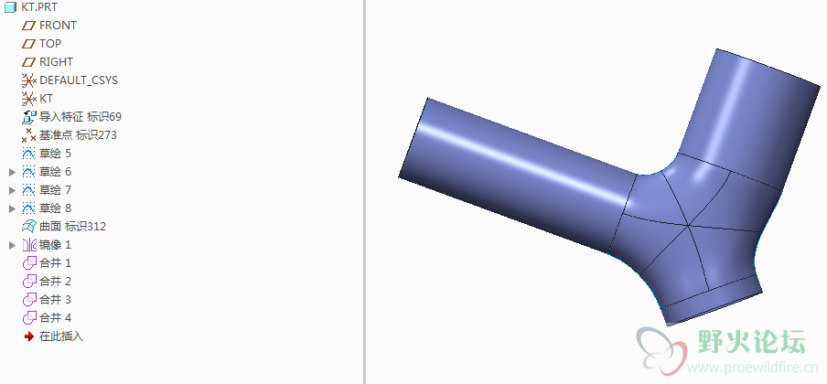

说一下思路吧:
对于这种三通接头,一般都是先画一半的圆形管道,然后画连接处的过渡曲线(也可以画外形的驱动曲线),然后用自由曲面进行成型,然后镜像出整个三通模型,然后合并曲面,然后加厚即可.
如果先画整个圆形管道,则做连接处比较困难.
附件是模型,参考下思路
prt0003.prt.zip
428.75 KB, 下载次数: 149
模型

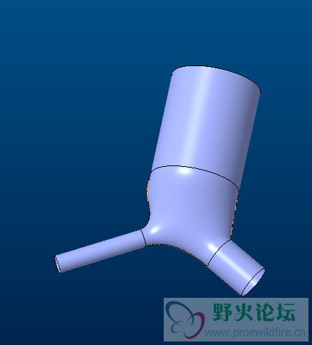

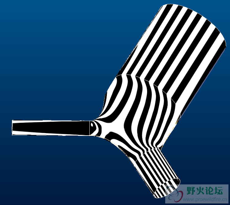

发表于 2019-8-21 10:54 | 显示全部楼层
这个怎么样

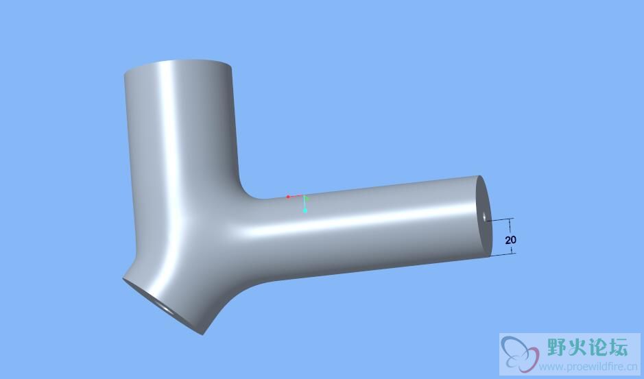

发表于 2019-8-26 19:27 | 显示全部楼层
965
1288
发表于 2019-8-26 19:28 | 显示全部楼层
文件creo4.0
kat.prt.zip
76.07 KB, 下载次数: 11

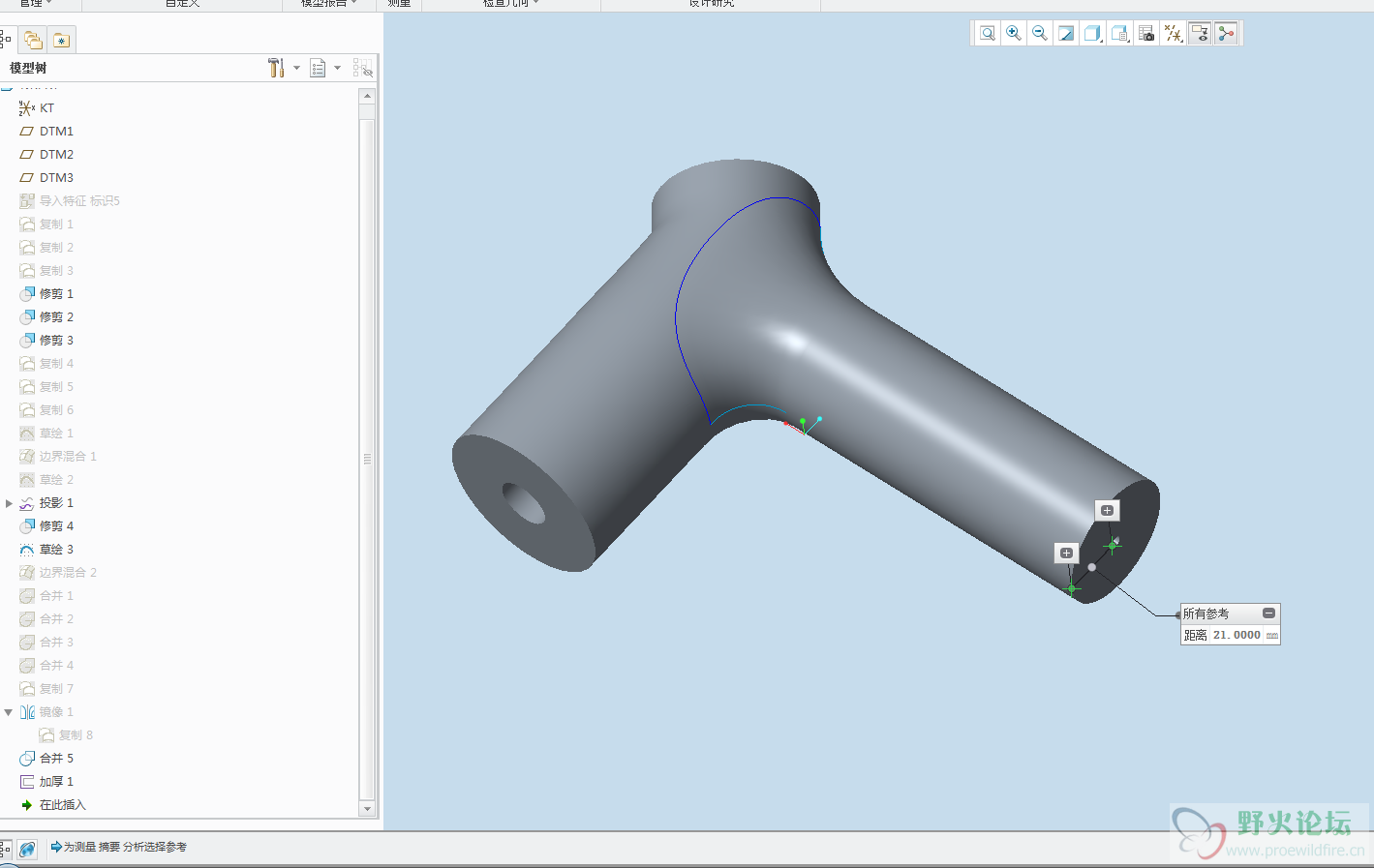

发表于 2019-9-3 12:44 | 显示全部楼层
加厚到21
creo 3.0
kt.rar (3.76 KB, 下载次数: 8)
