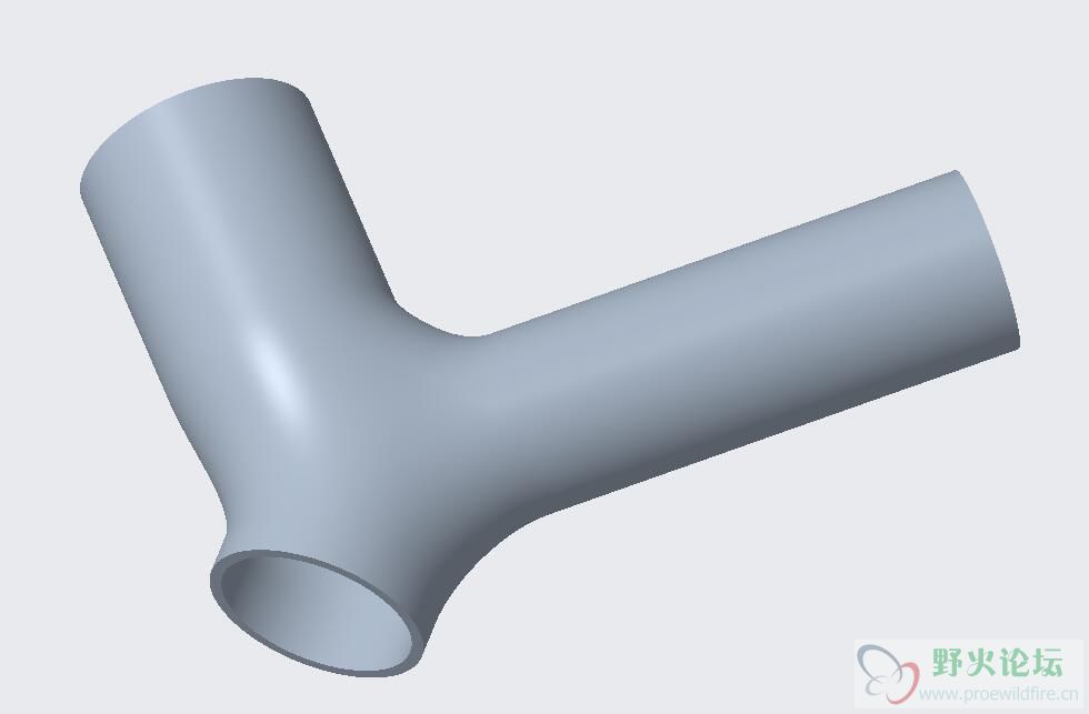

不等直径的三通管,做曲面连接,求大神指导,如何能做到曲率连接,如何做到曲面顺滑,如下图

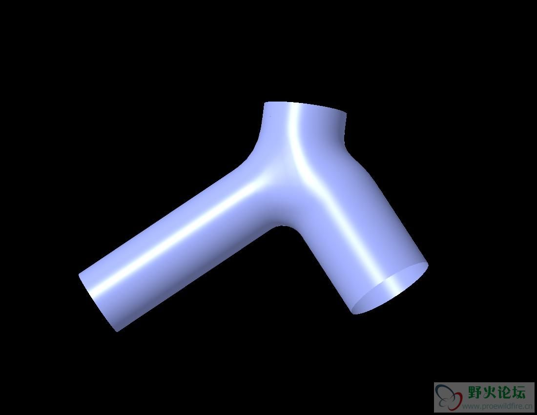

搞了一个
kt1.prt.zip
60.58 KB, 下载次数: 58

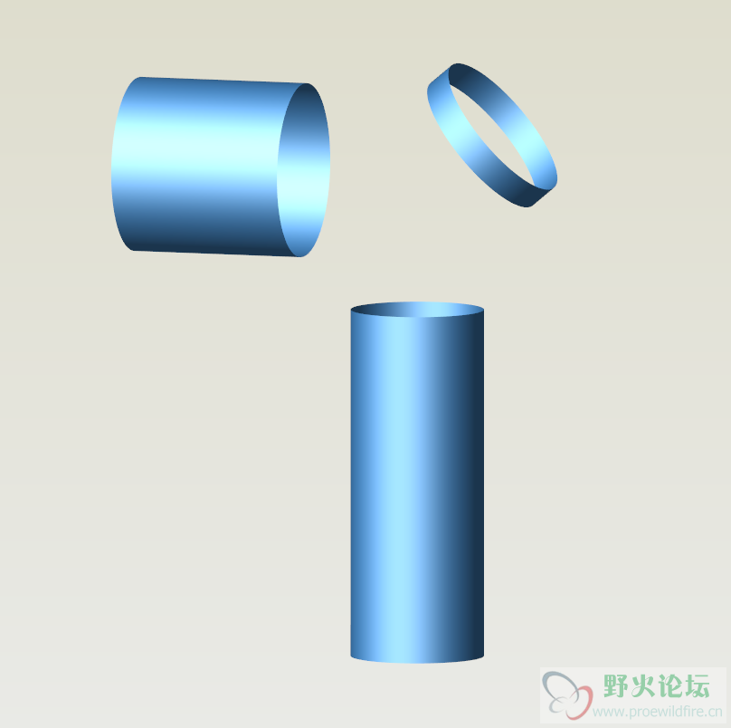

发表于 2019-8-21 09:22 | 显示全部楼层
三通管

300
363
发表于 2019-8-21 09:47 | 显示全部楼层
各面满足G2曲率。

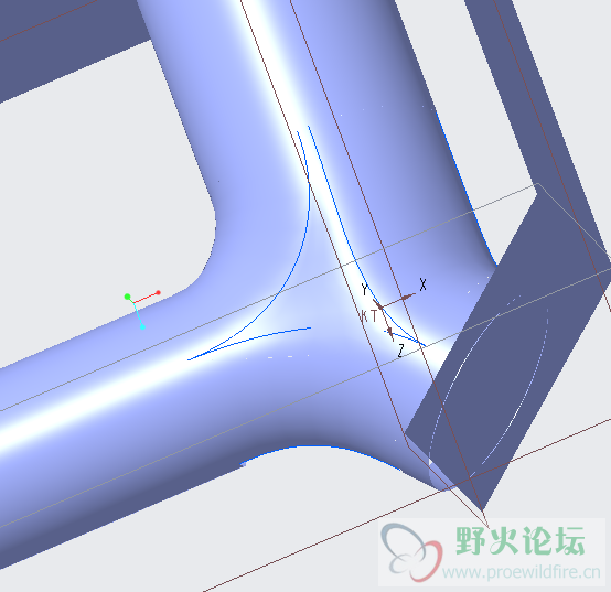

没事,试做了一下
最终效果
最终效果
发表于 2019-8-21 09:57 | 显示全部楼层
RE: 不等直径的三通管,做曲面连接,求大神指导!
最终3D文件
Creo6.0版本
