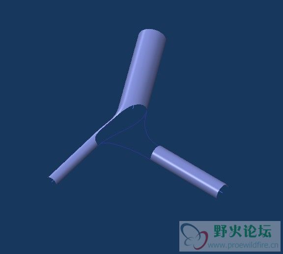

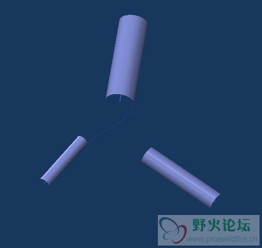

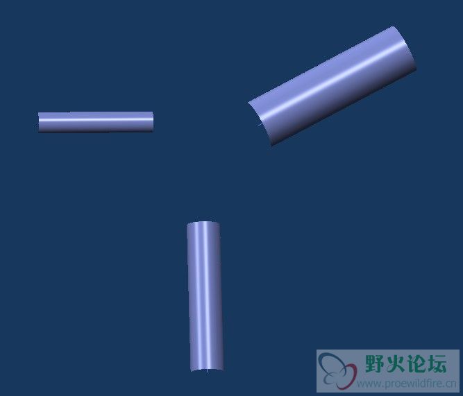

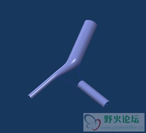

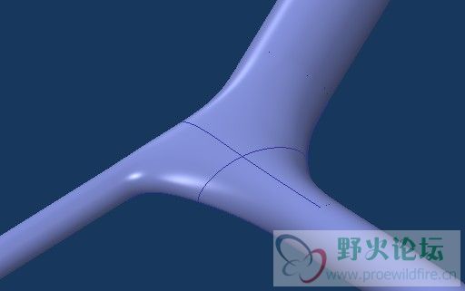

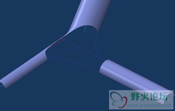

   图中的三个管,大小可以任意设置,彼此的角度可以任意调整。图中的连接曲面均已达到G1要求。
欢迎各位朋友吐槽
任意三管
任意三管
