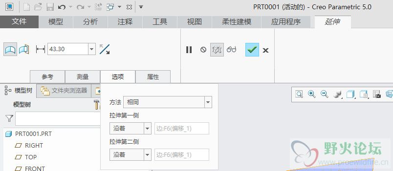

拉伸第一侧和拉伸第二侧什么时候可以选不同的边,能举个例子吗?

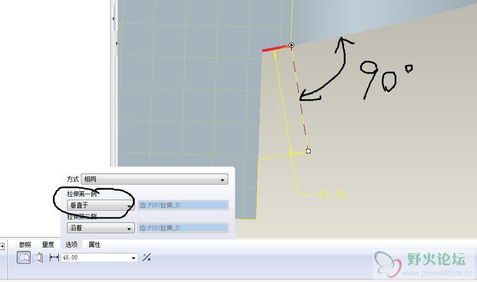

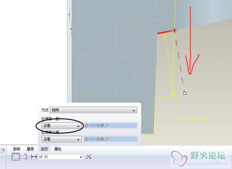

这个针对延伸的曲面有相邻面的情况(截图说明为个人理解,可能有误)
