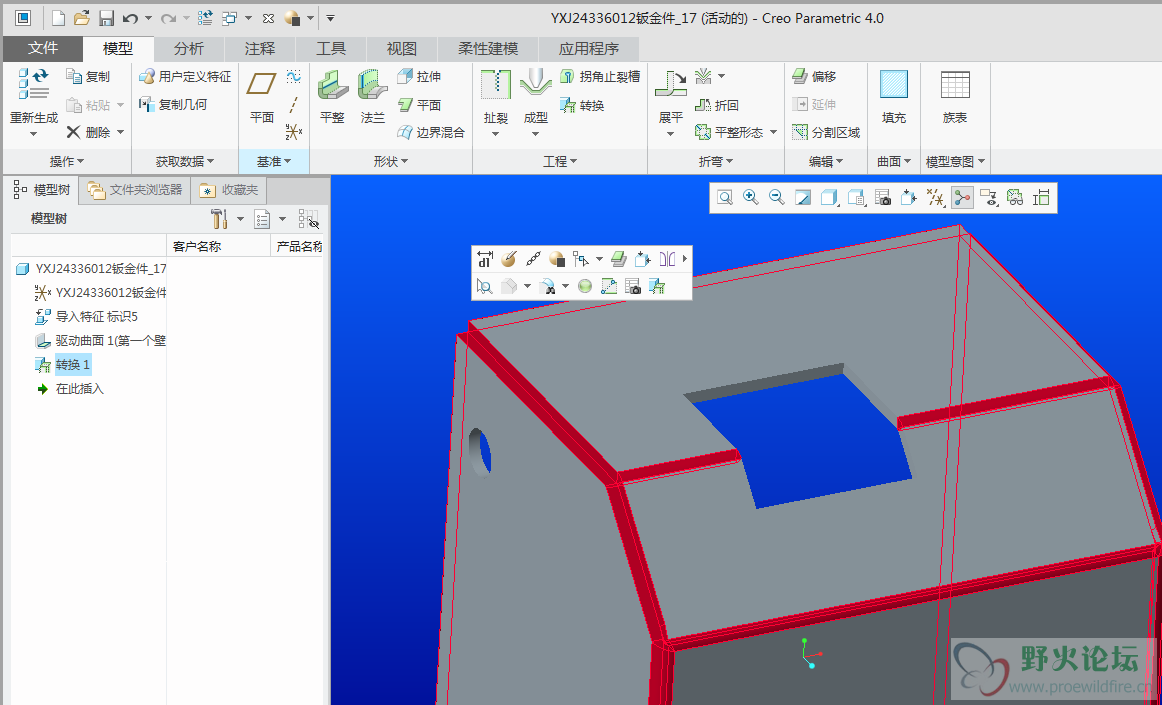

如图,实体转钣金用转换命令后,不能用延伸命令,选不了要延伸的面。

延伸选边就可以吧!

关键是选择不了。

我只是碰见过一种,那个边你选择延伸然后没反应,那个边还是可以选中的,
