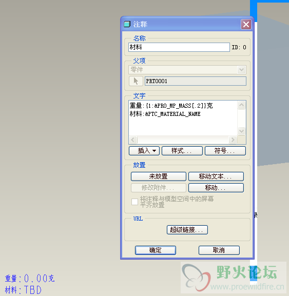

[已解决] 图片中creo界面的这些模型信息怎么弄的

发表于 2019-8-15 14:24 | 显示全部楼层 |阅读模式
哪位大神能给出详细的步骤,我的总是弄不成功javascript:;

发表于 2019-8-15 14:55 | 显示全部楼层
创建平行屏幕的注释,调系统材料,实时刷新零件质量
http://www.proewildfire.cn/thread-147419-1-1.html

 楼主| 发表于 2019-8-16 16:55 | 显示全部楼层
谢谢,弄完以后还是只显示一个note1

发表于 2019-8-16 19:25 | 显示全部楼层
大赦天下 发表于 2019-8-16 16:55
谢谢,弄完以后还是只显示一个note1
类似这样
