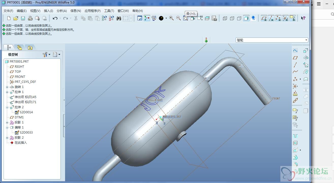

偏移时草绘方向换一下就好了,拔模偏移是根据你草绘时方向决定方向的

可以尝试用曲面拔模或者曲线拔模
