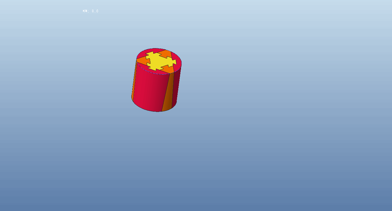

[求助] 谁有时间做一下这个运动机构吗?
519
592
发表于 2019-8-10 11:38 | 显示全部楼层
celnbftj 发表于 2019-8-10 11:06
用楼主的文件做的手动运动,用元件拖动这个功能。
你方向拖反了,大姐!
519
592
发表于 2019-8-10 11:41 | 显示全部楼层
kusoray 发表于 2019-8-10 08:12
刚下载看了一下你的模型,好像原理都还没搞懂,不要误导别人了
哟!哟!哟!
250
362
发表于 2019-8-10 13:42 | 显示全部楼层
banmianshifo 发表于 2019-8-10 11:38
你方向拖反了,大姐!
仔细看要求,内缩
153
179
 楼主| 发表于 2019-8-12 08:01 | 显示全部楼层
结构是有点问题,我要改下角度才行了
153
179
 楼主| 发表于 2019-8-12 11:42 | 显示全部楼层
kusoray 发表于 2019-8-9 12:06
很巧,正好之前做过一个类似的
两斜度比值大于两倍就不会出现干涉
谢谢指教
153
179
 楼主| 发表于 2019-8-12 11:43 | 显示全部楼层
以更新附件,结构Ok了。,谢谢 !
126
172
发表于 2019-8-20 08:50 | 显示全部楼层
是这样吗
