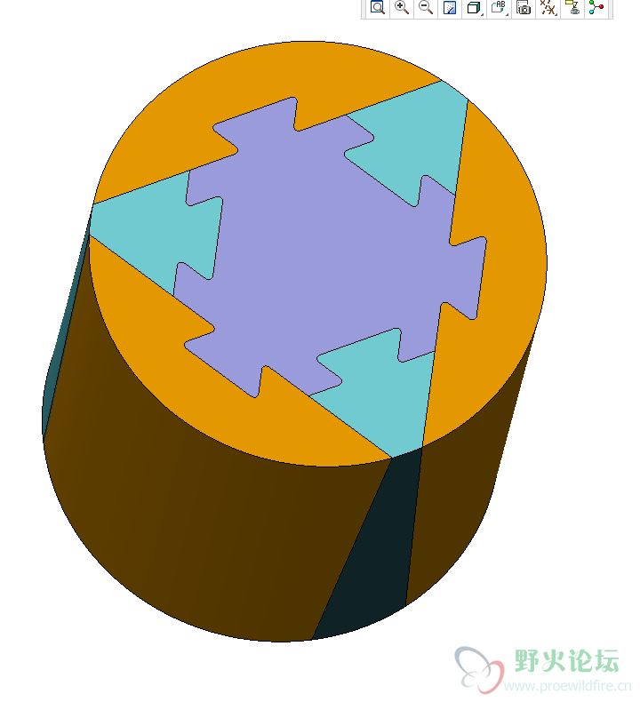

谁有时间做一下这个运动机构吗?
  中间的粉色零件向下活动,     其余零件的上下平面面不动, 更新~运动仿真,结构OK 圆棒内缩滑块.zip (323.92 KB, 下载次数: 15)

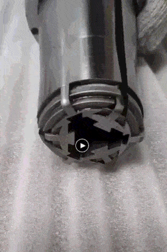

 楼主| 发表于 2019-8-9 10:30 | 显示全部楼层
2.gif 理论上应该是这样的效果的

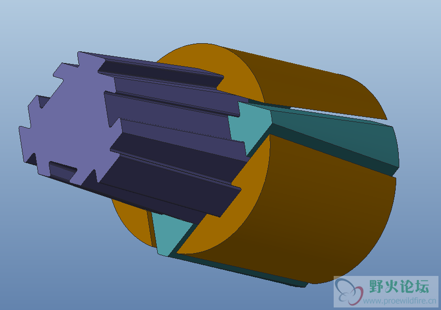

发表于 2019-8-9 12:06 | 显示全部楼层
很巧,正好之前做过一个类似的
两斜度比值大于两倍就不会出现干涉
內缩仿真.rar
988.97 KB, 阅读权限: 20, 下载次数: 47

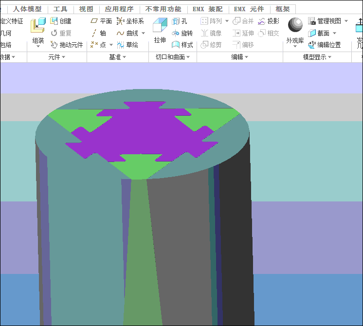

发表于 2019-8-9 14:21 | 显示全部楼层
这样?

发表于 2019-8-9 14:45 | 显示全部楼层
lz要仿真运动呀,你这只有图片。上传一下模型呢?

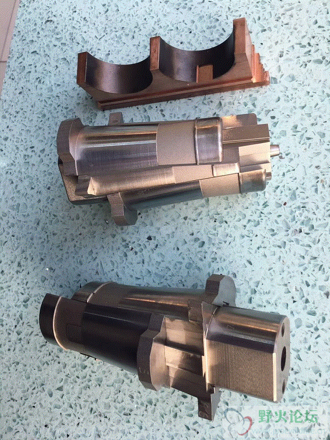

发表于 2019-8-10 05:41 | 显示全部楼层
banmianshifo 发表于 2019-8-9 19:46
下面有免费的,你这还要收费
不是随手画的,实际做的,量产验证过的
处处留心皆学问.

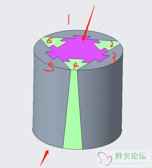

发表于 2019-8-10 08:12 | 显示全部楼层
刚下载看了一下你的模型,好像原理都还没搞懂,不要误导别人了
处处留心皆学问.
251
364
发表于 2019-8-10 11:06 | 显示全部楼层
用楼主的文件做的手动运动,用元件拖动这个功能。
楼主的零件出大问题了,活动有干涉,快回来看啊
