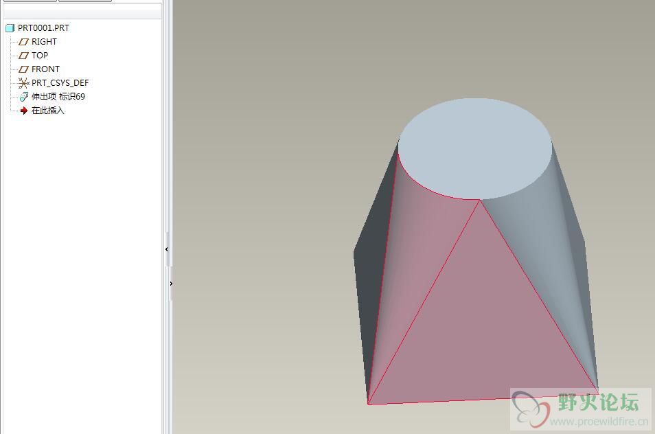

[求助] 天方地圆-混合怎么画

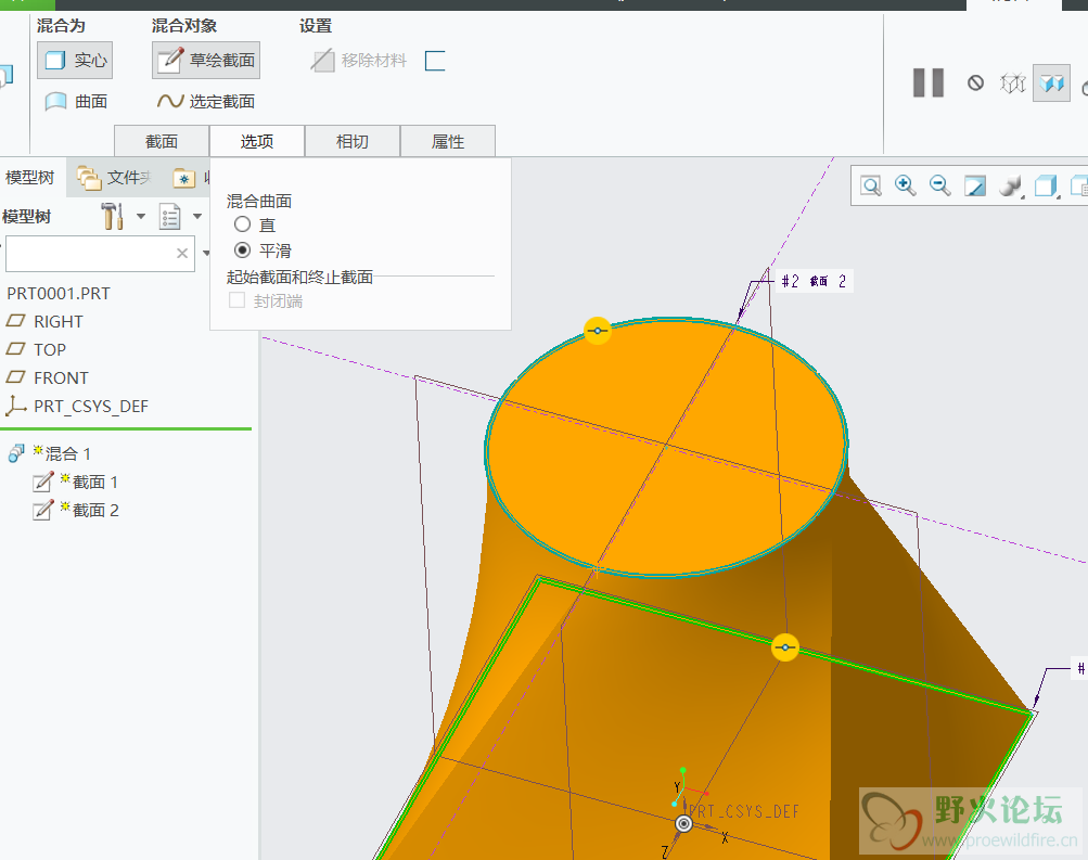

 楼主| 发表于 2019-8-9 08:26 | 显示全部楼层
kusoray 发表于 2019-8-8 19:12
我记得有选项可以指定对齐点的,你找下
   没有找到你说的这个 QQ图片20190809082413.png ,也不知道哪里没有做对,我在试看看。
422
563
 楼主| 发表于 2019-8-9 08:28 | 显示全部楼层
暗菩提 发表于 2019-8-9 00:41
用其它方法实现方法很多,如果一定要用混合,可以画1/4混合,再用镜像或阵列下。记得混合的两混合截面的点 ...
其它方法可以做出来的。谢谢了

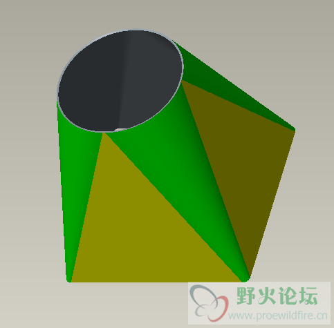

发表于 2019-8-9 08:46 | 显示全部楼层
稍微变通下就行
处处留心皆学问.
3194
3621
发表于 2019-8-9 08:54 | 显示全部楼层
kusoray 发表于 2019-8-9 08:46
稍微变通下就行
不错!

发表于 2019-8-9 09:52 | 显示全部楼层
按图片做混合应该不行。如果是文字那种没有规定侧面形状的情况下,2楼混合的方法可以一次成型。

 楼主| 发表于 2019-8-9 10:58 | 显示全部楼层
稍微变通下就行
可以发个零件给我学习一下吗
422
563
 楼主| 发表于 2019-8-9 10:59 | 显示全部楼层
稍微变通下就行
好厉害,怎么做的啊。

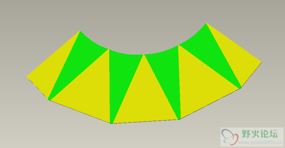

发表于 2019-8-9 11:10 | 显示全部楼层
我也来画一个
模型图
模型图
展开图
展开图
637
736

发表于 2019-8-9 12:15 | 显示全部楼层
759847778 发表于 2019-8-9 10:59
好厉害,怎么做的啊。
底下方的四周加个R0.1的小圆角,顶部圆弧与圆弧间留个0.1直身
