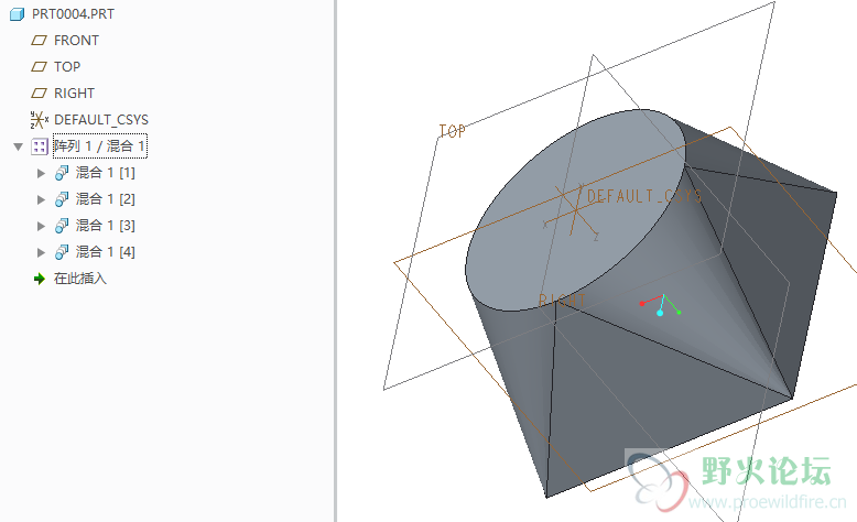

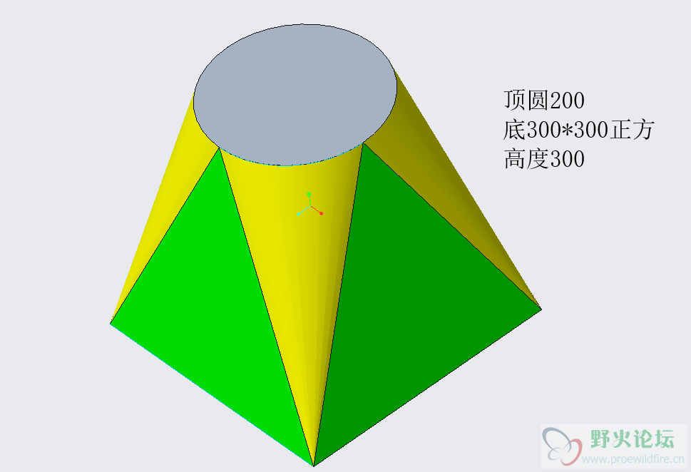

有同事问天圆地方怎么画,我用混合试了一下,没成功。图片是用其它方法做出来的(曲面)。请教论坛高人,这个用混合该怎么画。

发表于 2019-8-8 16:57 | 显示全部楼层
一个拉伸走天下

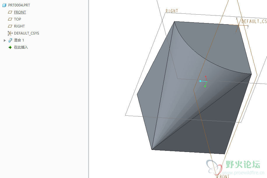

发表于 2019-8-8 17:11 | 显示全部楼层
混合应该不行的,二楼的没用,不是和楼主想要的效果一样,这个图两个截面都需要四个混合顶点,而且还是错位的

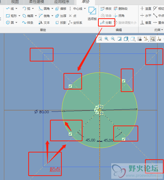

发表于 2019-8-8 18:48 | 显示全部楼层
方法如二楼,只是打断圆上另外四面点即可

发表于 2019-8-8 19:12 | 显示全部楼层
759847778 发表于 2019-8-8 18:52
有试过,没弄出来,线与圆对不上。
我记得有选项可以指定对齐点的,你找下

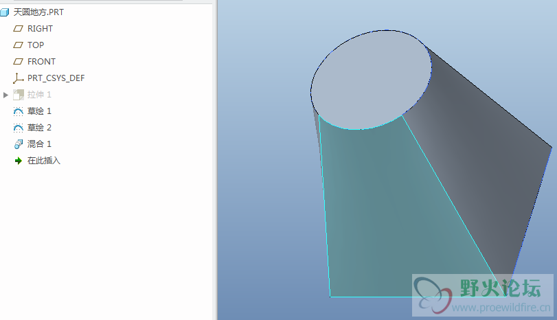

发表于 2019-8-8 20:30 | 显示全部楼层
以前看过一个帖子,草绘上边圆的时候先画个正方形,用倒圆角命令弄四个大圆角,圆角足够大,出来类似圆的效果,然后再设置起始点,然后再混合。

发表于 2019-8-9 00:41 | 显示全部楼层
用其它方法实现方法很多,如果一定要用混合,可以画1/4混合,再用镜像或阵列下。记得混合的两混合截面的点数是就单数而不就双数的。
1027
64
1898
发表于 2019-8-9 00:49 | 显示全部楼层
1/4是下面方形4个点再加一个混合顶点是5个点,上圆是3个点再加两个混合顶点也是五个点(单数)。而直接圆方要实现需要八个对应点。
