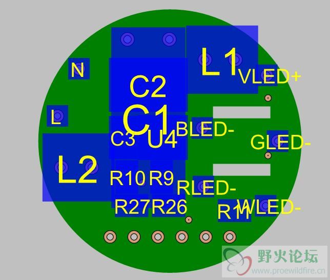

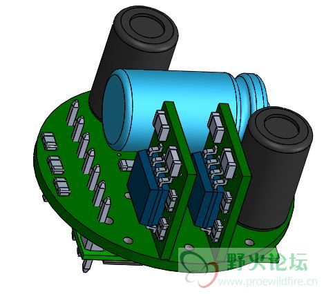

我之前用solidworks有个插件circuitworks感觉非常实用,不知道creo有没有同样的功能,将layout文件导入circuitworks,然后circuitworks识别layout里面零件坐标点,然后将solidworks里面的3D电子元器件对应上去生成电路组件一比一3D模型,求高手给个类似教程
layout文件
生成的3D
