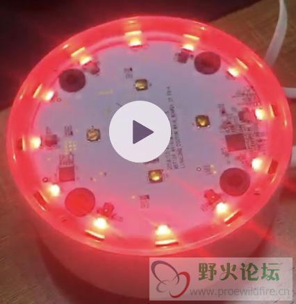

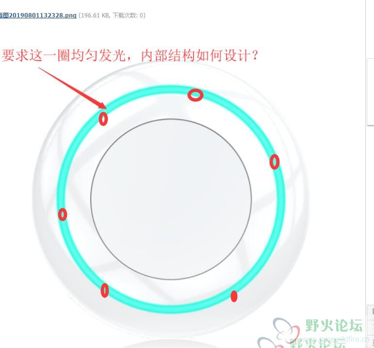

[求助] 产品中间一圈发光的结构设计方式

keung 发表于 2019-8-1 17:48
直径28mm,一个LED灯就可以了,灯照射导光圈的侧边尽量离远点
正中间有个按键

发表于 2019-8-3 16:41 | 显示全部楼层
搞六个底部球面柱子插进去,套灯珠上,半透材料做导光,必要时可以增加导光粉
发表于 2019-8-4 12:45 | 显示全部楼层
有点没看懂,可否再解释一下?

发表于 2019-8-6 10:55 | 显示全部楼层
784950486 发表于 2019-8-4 12:45
有点没看懂,可否再解释一下?
这样
发表于 2019-11-18 16:18 | 显示全部楼层
最后是怎么做的呢?我最近也遇到这个问题了,我做出来就是不散光,虽然手板是PC透明料  但是也不敢保证用半透明料就好了

发表于 2019-11-19 15:04 | 显示全部楼层
楼主最终怎么解决的呢?均布灯珠,做个导光槽咋样?
58
73
发表于 2019-11-20 11:21 | 显示全部楼层
LED 不要放在发光圈的正下方。 靠内部一点,做导光结构反射光线传导到发光圈可以比较均匀。
56
 楼主| 发表于 2019-11-22 16:12 | 显示全部楼层
用侧发光的LED,盖板上贴反光板。
56
 楼主| 发表于 2019-11-25 16:42 | 显示全部楼层
用侧发光的LED,盖板上贴反光板。
