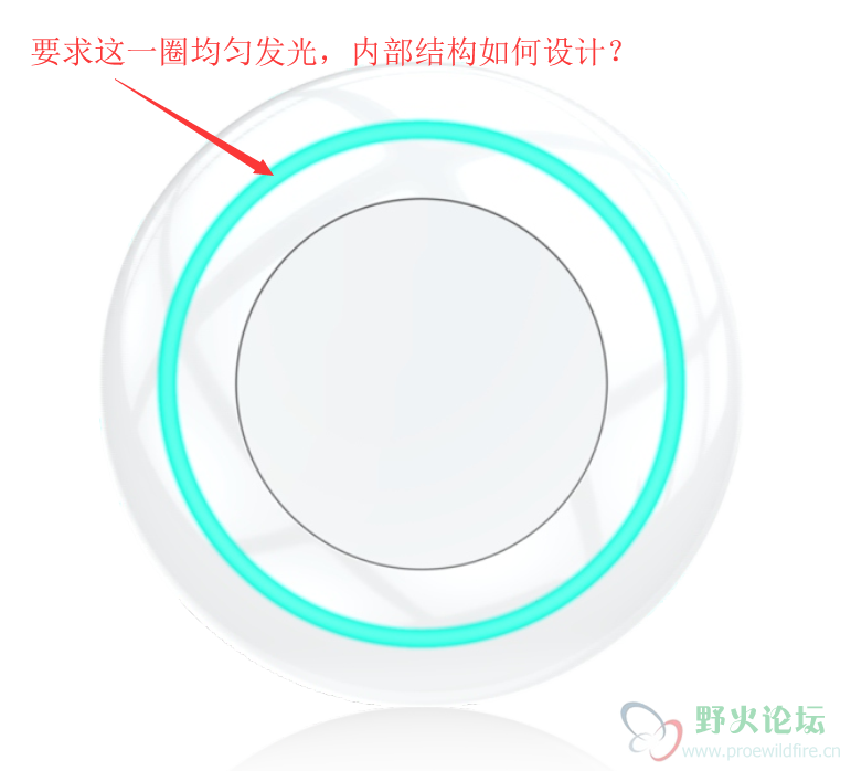

产品中间一圈透明件如何固定到壳上?
透明件直径28mm,1mm宽,如何做到发光尽量均匀,PCB板上6颗LED灯.
发光
发光

发表于 2019-8-1 13:30 | 显示全部楼层
做个内嵌槽 镶嵌进去?卡在里面出不来

发表于 2019-8-1 14:10 | 显示全部楼层
透明件做卡扣,卡在主壳上。要想均匀发光,用光带会更好

发表于 2019-8-1 14:35 | 显示全部楼层
内部要做导光板,这个零件后面可以加一层匀光膜

发表于 2019-8-1 14:56 | 显示全部楼层
发光的一件塑胶件啤塑的时候放散光粉

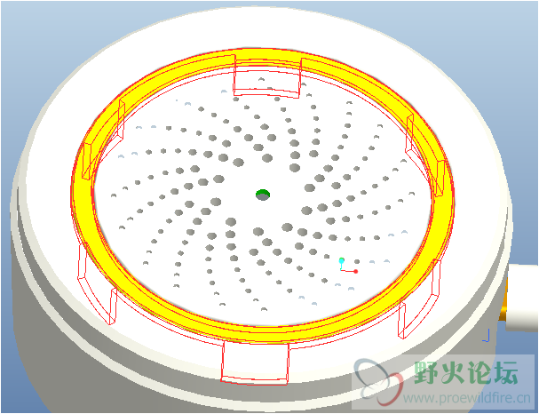

发表于 2019-8-1 15:00 | 显示全部楼层
像这样做点小干涉,压进去,生产专配最简单

发表于 2019-8-1 16:05 | 显示全部楼层
兄弟,要均匀发光肯定不能用透明材料啊,透明材料光直接都透过去了,如果你们要开模的话,半透环,把出光距离,就是这个件的高度做长一点。同时两边最好贴上反光纸。安装的话塑胶件随便几个卡口安装就可以了

发表于 2019-8-1 17:48 | 显示全部楼层
直径28mm,一个LED灯就可以了,灯照射导光圈的侧边尽量离远点
