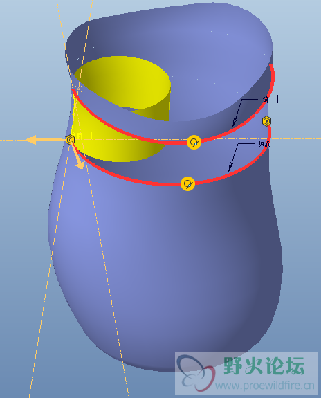

[求助] 请教曲面相切问题

做扫描想要约束相切,需要选择的轨迹是面的边,然后在扫描设置里把T打上勾,但是对于这两条线比较碎,直接用这两条一条做原始一条做链,他们起点可能相差比较远,即使扫出来也是比较扭。所以向上面兄弟提出的,自己做一条原始轨迹,用这两条边做链。效果可能会好很多。

kusoray 发表于 2019-8-1 08:54
边界曲面设置相切以后在控制点里指定一下对齐就好
get到了新技能,谢谢大佬
@slwolf 为什么我扫出来的是这种情况?哪里出了问题,求解答

发表于 2019-8-1 11:03 | 显示全部楼层
Mr.H 发表于 2019-8-1 09:47
曲面原本是完整的,不知道为什么曲面的边界都是一些碎线,搞不懂为什么会出现这种情况。
可能你用来修剪的面或者线是分段的,没有拟合成一条线。
截面不要对齐圆轨迹啊

slwolf 发表于 2019-8-1 11:23
截面不要对齐圆轨迹啊
不太明白什么意思,可以详细一点嘛?麻烦了
