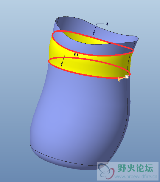

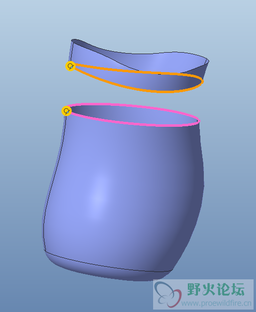

1.如图,扫描的时候如何可以设置曲面之间互相相切。
2.如图,用边界混合如何才能使曲面相切。

边界混合相切
扫描相切……坐等大神出现

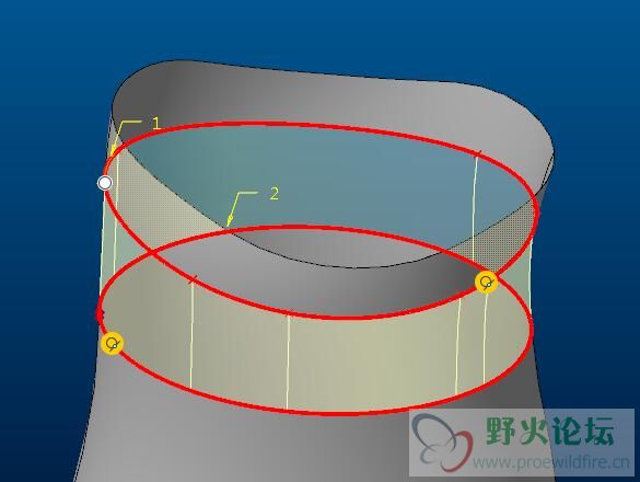

发表于 2019-7-31 18:23 | 显示全部楼层
上面边太碎,优化一下。扫描一半一半来,整圈扫不出来,不管相不相切,不知道为什么。

发表于 2019-7-31 18:31 | 显示全部楼层
切线了解一下就可以啦

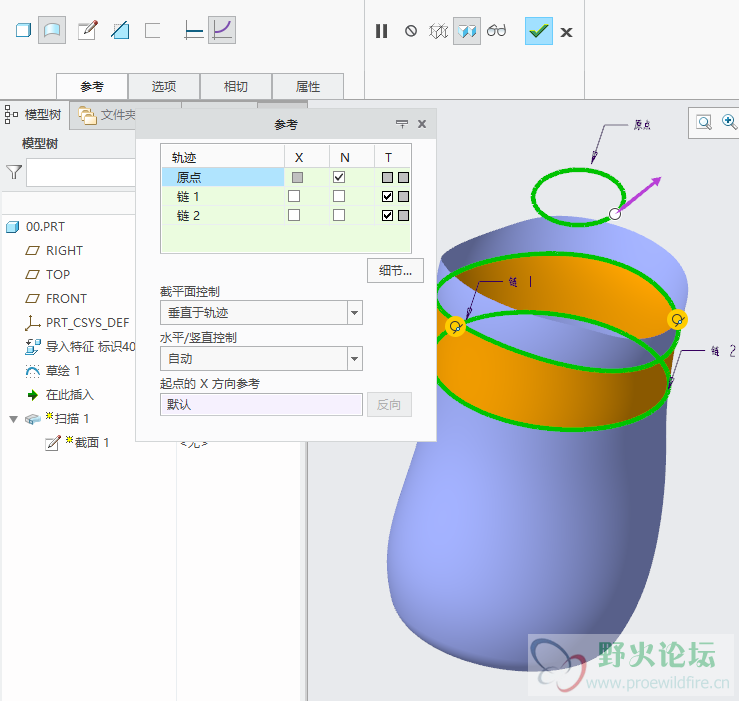

可以相切呀,作一个圆轨迹就OK了

发表于 2019-8-1 08:40 | 显示全部楼层
Mr.H 发表于 2019-8-1 08:31
老哥方便传个prt上来参考一下嘛??
上传了

发表于 2019-8-1 08:54 | 显示全部楼层
边界曲面设置相切以后在控制点里指定一下对齐就好
