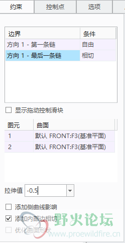

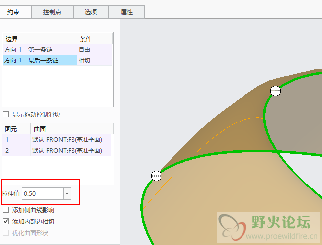

如图我做了很多次,设置曲面相切的方向改变不过来,在原来Creo  2.0版本的时候不会这样,现在用的是3.0,不知道是不是我还有什么没设置好,请教各位高手解答,谢谢

大概明白你的意思
如下图,把这里改成负的,方向会变一次。

 楼主| 发表于 2017-8-3 16:12 | 显示全部楼层
2楼正解,谢谢了,已经采纳
