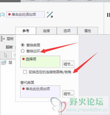

谁能详细介绍一下替代命令,,,比如替代为环又是怎么意思?

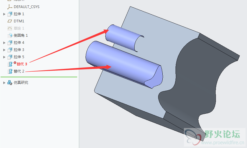

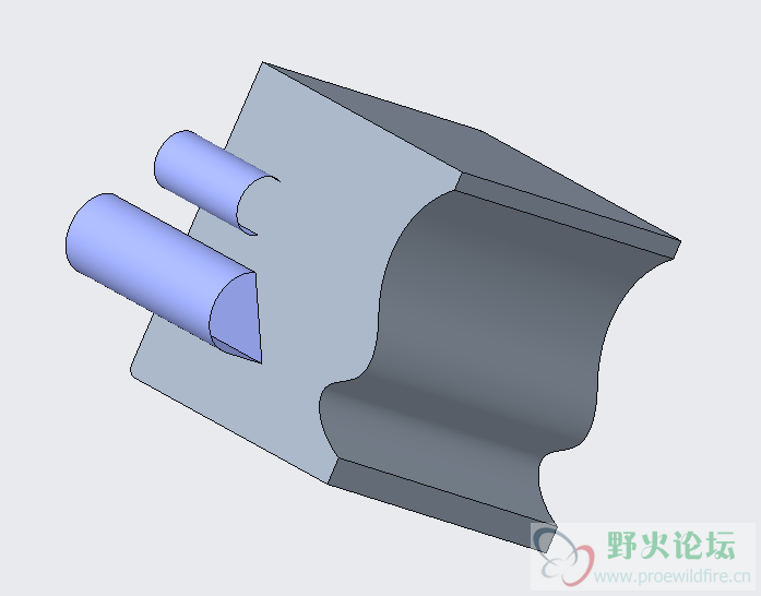

如图所示,其实就是偏移功能加强了而已,以前只能偏移实体的曲面到另外一个实体曲面,现在可以偏移封闭的曲面到另外一个实体的曲面。
如果不是形成封闭环的曲面,替换是替换不了的。
