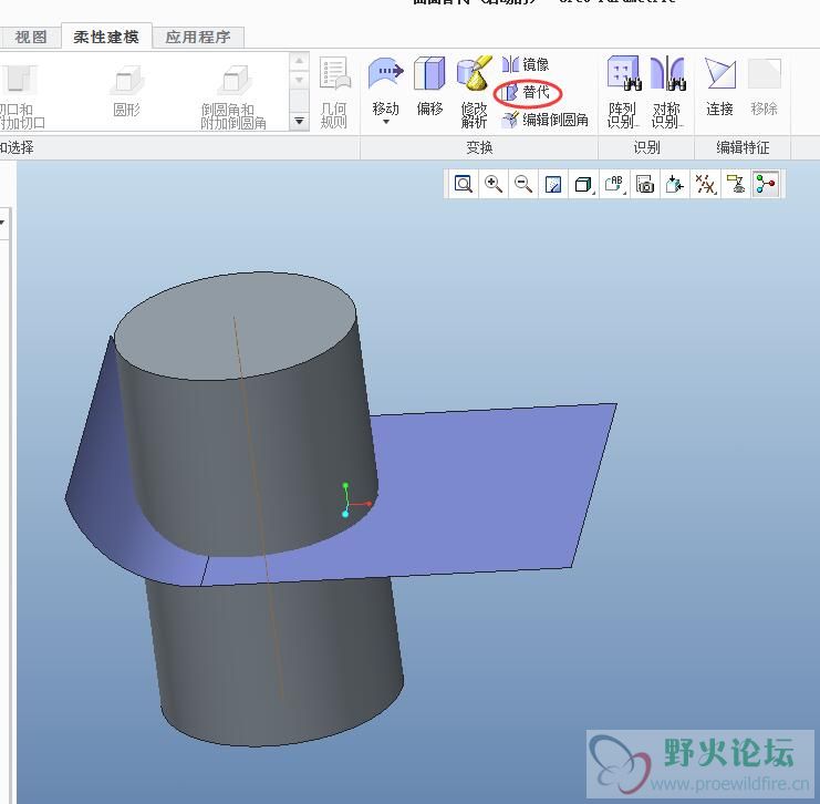

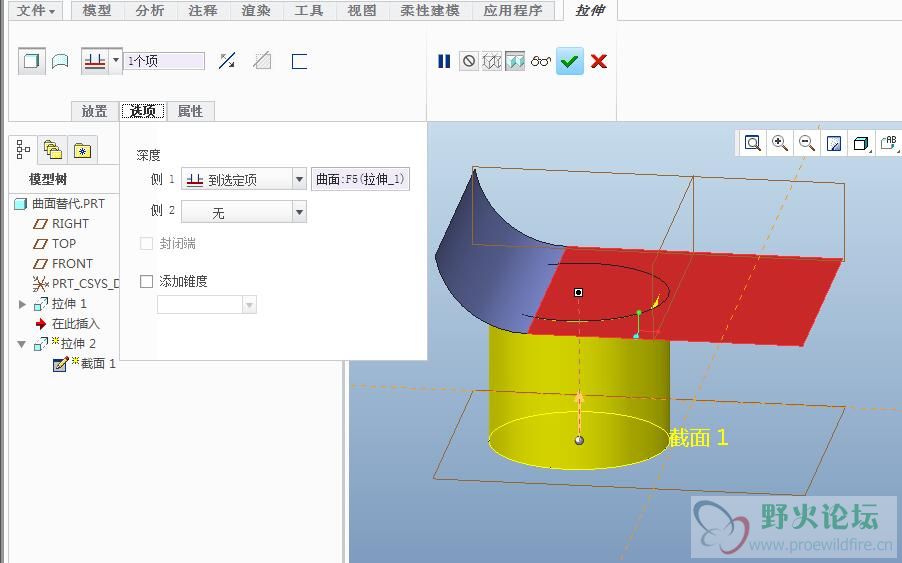

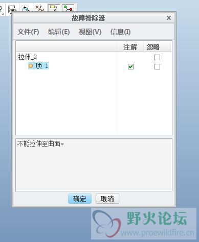

        我们在日常绘图中常常会遇到这样的问题:比如说我们要在TOP面拉伸一个柱体到曲面,但是曲面是若干片组成的,拉伸的时候又不能加选(有人说可以选面组,但是有时候选面组系统会提示不能构造,比如下图中圆柱直径超出面组宽度时),或者不能拉伸至曲面时
替代曲面的方法可以很方便快捷的解决

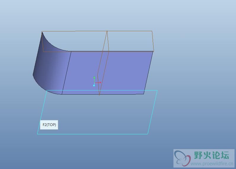

先把柱面拉伸到比曲面高

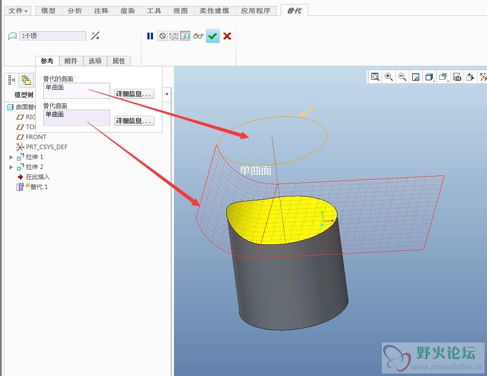

替代的曲面选圆柱上表面,替代曲面选下面曲面,按Ctrl可以加选,注意一下方向,打钩确定就可以了

拉伸到面组就可以了

一:拉伸时在拉伸选项切换到:‘拉伸到’,然后在过滤器中过滤为面组,就可选择面组为拉伸替换面
二:选择曲面实体化也可裁剪实体

图片只是做个简单的示范,能一次拉伸到位最好,拉伸不了的话这个方法是最简单的

拉伸到面组有时候会不能构造,比如上图的面组小于圆柱就会构造失败,实体化也是同样的道理,但是替代就不会出现错误

这不是可以吗?右键选面组,如果你实体超出面组,用替代也是不行的
