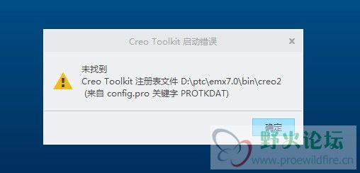

提示如下图,我路径都设置了

发表于 2019-7-16 20:36 | 显示全部楼层
不能挂,Creo好像是挂8.0以上,我挂的是10.0

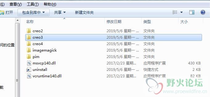

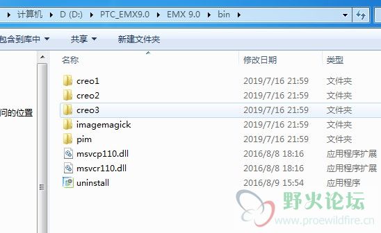

我安装的是CREO5.0的 ,下了EMX9.0还是不行,能不能麻烦你把你EMX10的 bin文件夹下面的文件夹截个图发上来让我看一下,就是下图的位置:

发表于 2019-7-17 08:30 | 显示全部楼层
我安装的是Creo 3.0   所以用里面的3.0的config配置
你装Creo 5.0   emx9.0里面没有5.0的配置
Creo 5.0 要挂emx11.0
http://www.proewildfire.cn/thread-164161-1-1.html
