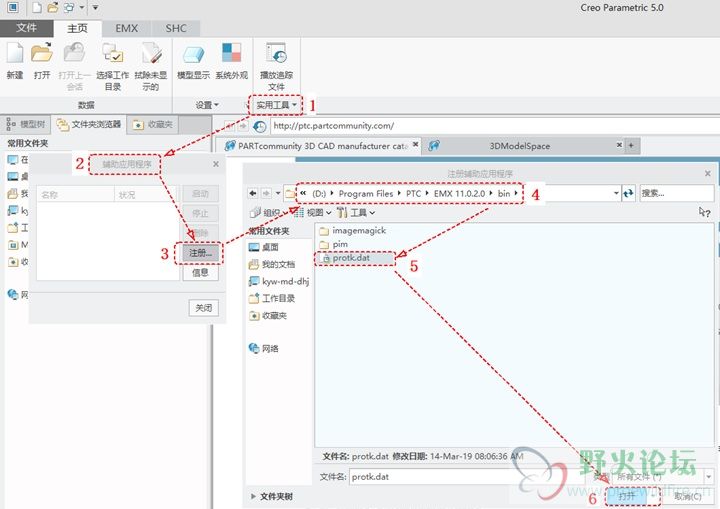

网上加载的方法很多,但不详细,文件复制履盖也不灵光,对新人有时会弄很久,故最简单的方法分享如下,给新人参考!
安装好EMX后,打开CREO,于界面窗口中点实用工具-->选辅助应用程序-->注册-->于EMX安装目录下找到protk.dat打开-->于辅助应用程序窗口选取并启动.
PS. 本人对EMX也是新人,各位有系统的教材欢迎交流指教,谢谢!
野火 + 1 感谢分享
 楼主| 发表于 2019-6-16 10:50 | 显示全部楼层
按上图完成后要于辅助应用程序窗口点启动的! 切记!
