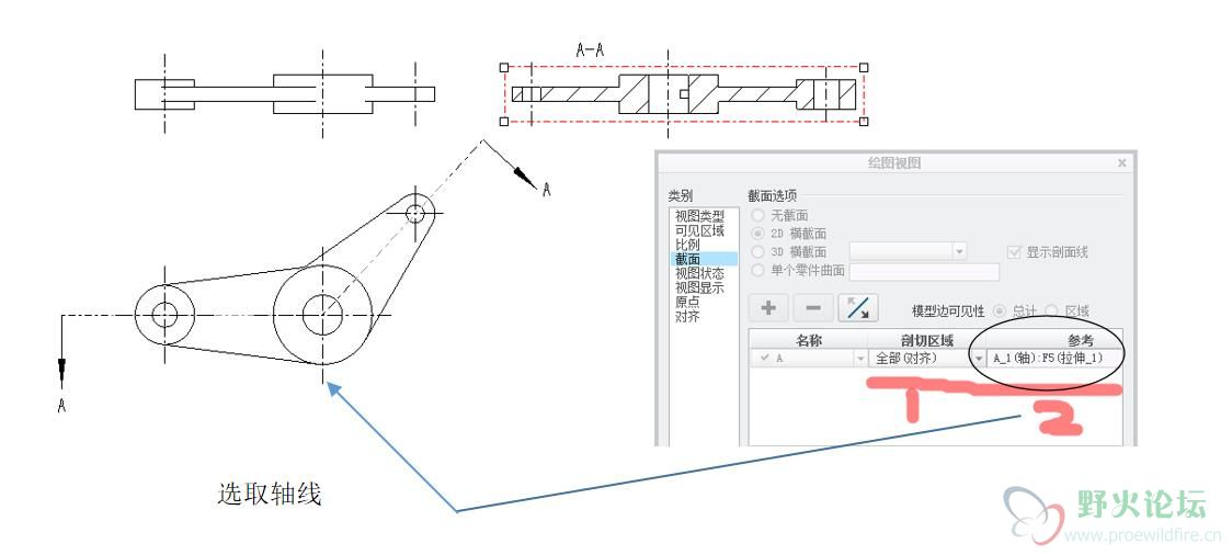

同事问的问题,就做了个简单的教程,适合入门的朋友,哈哈

 楼主| 发表于 2019-7-16 11:51 | 显示全部楼层
附件为动态图,可以参考下

发表于 2019-7-16 12:19 | 显示全部楼层
提示一点:旋转剖视图和展开图,有一个好像是需要视图为“一般视图”,才行。很久没做了,记不清楚了。
