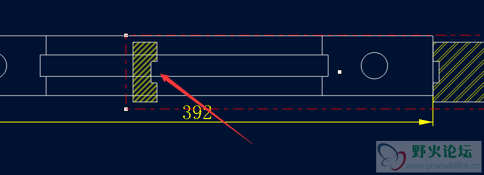

如图,我想做旋转剖视图,左右我知道对齐是选一个对称平面,可上下怎么对齐呢?我的老是不重合,请大侠指点

关键是点击中心点时,很重要,要点在视图大致的中心才行
如果偏了,拖动一下,自动对齐

感谢您还做了张动图,可是为什么我拖动的时候没有边框上那些白色的方框呢?而且我拖动的时候也不能捕捉到对齐
