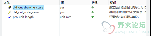

发表于 2019-7-16 09:42 | 显示全部楼层 |阅读模式
我用的是Creo5.0的,求教怎么设置,可以让导出dwg比例不变,我现在是用的时候是公制,转出的时候变成了英制,模型属性我改过也不行

Creo和Pro/E配置都差不多,你要不自己直接试试找找看,安装文件的text里的prodetail.dtl文件,看下drawing_units的单位是不是inch,如果是,改成mm。如果还不行,或者把你prt、工程图和工程图的frm文件传上来让大家帮你看看。

你好,我在prodetail.dtl里面已经找不到inch了

我早上看过其他帖子,调了一下也不行

只有零件图(prt)没用的,你零件设置没问题,要工程图和图框文件一起。
还有你上面那个截图是prt的配置吧,建议还是先了解一下链接里的内容
