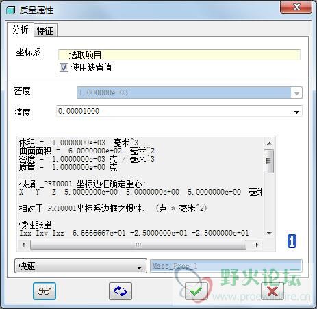

如何将后面的单位改为g/cm3
或者kg/m3
这样用着很不习惯。

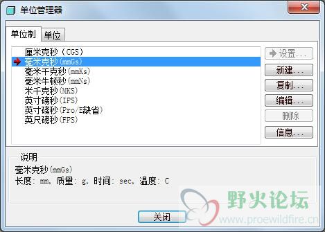

编辑——设置——单位,
然后选择自己想要的单位系统。
proe4.0截图,尽供参考。

这个改了 里面的尺寸单位就变成CM 或者M 了  也不太方便

可以设置单位"克"

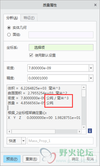

发表于 2019-7-13 16:01 | 显示全部楼层
当明确知道当前模型使用的单位制的情况下,
为了临时使用另一种单位制的数据,
可以在关系里面,将相应的数据提取出来,
然后进行适当的运算,得到目标数据。
也算是曲线救国不?

看了下,所有的回复,你的希望是达不到的。看样子你是没熟记不同单位之间的换算,才会如此纠结。
不过,你只要搞清楚了不同单位的换算,记住了,慢慢就会习惯了。
水密度 1 g/cm3 = 1 e-6 kg/mm3  =1000 kg/m3  =1 吨/米3
按照你的应用,把单位改到kg、mm是比较合适的。
常用的铁密度为7.8,实际默认的就是7.8 g/cm3,也就是水的7.85倍,这就是你比较习惯的单位了,在此基础上换算一下就ok啦。
