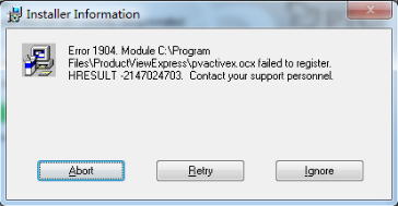

我试一试先,我这个现在可以更新的,但是在安装过程中那个64位的PVX文件安装的时候有个1904开头的一句,好像说的什么什么注册不成功,32位的话就可以安装成功这个PVx,不知道什么原因

感觉回答,但是那个MON4.dll这个文件我也下载了MON64.4.5.dll的,我都试过了,都不行,对于第二个那个pvx文件的话我也下载了64位的,但是64的安装的过程中如图,会提示一个东西注册失败,此图是我网上弄来的,我的安装的话就是路径和这个不一样,但是内容是一样的,32位的可以安装成功,不知道怎么回事,有人说还需要下载一个C+++2008的一个库文件我也都有的,不知道什么原因安装不了

提示注册不了
提示注册不了

安装程序,跟系统关系很大,我也无能为力,你只有多搜搜,看有没有解决方案。
如果实在不行,非得用,建议重装,完整版的系统,在来安装,一般都会成功。
