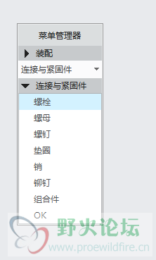

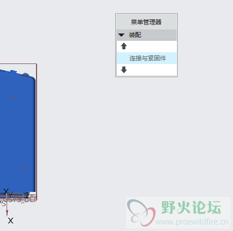

如题,我在挂载了标准件库后打开creo新建装配件的时候,出现了菜单窗口,但是选择紧固件这些里面什么都没有,安装教程是这样的
解压MONLibs文件夹,并全部拷贝在D:\PTC\下,若不是则对后边步骤中的路径做相应的改动。
方法/步骤2:
打开creo安装目录D:\PTC\Creo 5.0.2.0\Common Files\text中的Config,添加下面5行:
pro_material_dir D:\PTC\MONLibs\Materials
pro_library_dir D:\PTC\MONLibs\
pro_catalog_dir D:\PTC\MONLibs\
protkdat D:\PTC\MONLibs\protk.dat
save_objects changed
方法/步骤3:
编辑D:\PTC\MONLibs\内的protk.dat 文件(用记事本打开),修改如下两行:
EXEC_FILE D:\PTC\MONLibs\MON4.dll
TEXT_DIR D:\PTC\MONLibs\text
方法/步骤4:
添加系统变量,电脑的控制面板下——系统——高级——环境变量——在系统变量下添加以下语句:
MONLIBS_DIR D:\PTC\MONLibs
方法/步骤5:
将目录内文件mfc80.dll 和msvcr80.dll文件复制到C:\WINDOWS\system32目录下。
方法/步骤6:
安装D:\PTC\MONLibs\Pvx\pvx.exe
方法/步骤7:
复制完成后,请依此分别运行下面两个程序
(1) 双击D:\PTC\MONLibs\pbc.exe生成菜单,然后将生成的MONLibs.ctg文件
复制到D:\PTC\Creo 5.0.2.0\Common Files\x86e_win64\obj 文件夹内;
(2)双击D:\PTC\Creo 5.0.2.0\Common Files\x86e_win64\obj\pro_build_library_ctg.bat更新菜单.
安装之后打开CREO新建装配件就出现图片一样,有菜单没内容!请问大神怎么解决?
有菜单
有菜单
无紧固件
无紧固件

 楼主| 发表于 2019-7-8 10:49 | 显示全部楼层
有没有大神指点一下的?挂载上去没提示失败,就是建立装配件的时候没有瀑布式菜单,就是只是这么几个东西,也没有标准件
