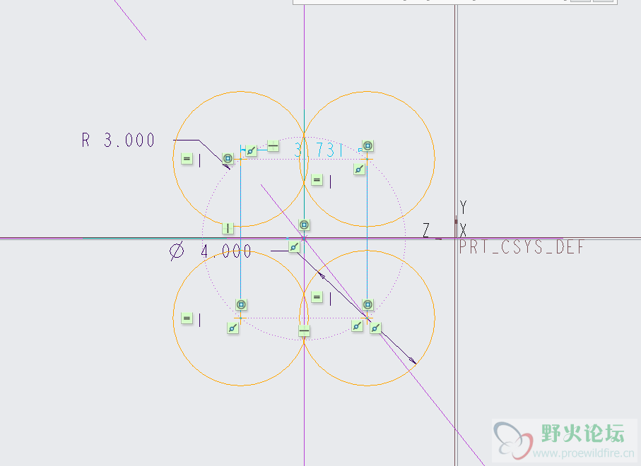

参照004做的  不知道为什么扫描不出来  是哪里有问题呢?

发表于 2019-7-6 10:24 | 显示全部楼层
不要用中心线,用构造线
原因看下帖13楼回复
这个可变扫面关系式之后没有反应
http://www.proewildfire.cn/thread-164247-1-1.html

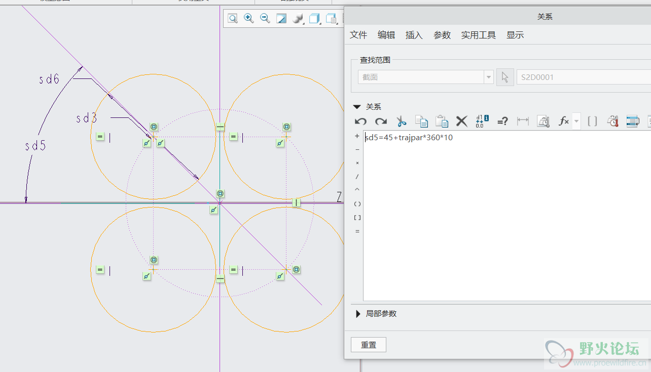

1.不能用中心线,要用结构线,
2. 内接四方形,要先旋转一个小角度,不能直接画一个四方形。
3.看下是否,勾选这里
满足这三点即可以了

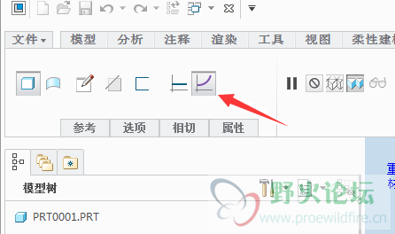

发表于 2019-7-6 10:25 | 显示全部楼层
我想想,之前我好像也出现过这种问题,也是扫描不出来,菜单里好像有个扫描选项可以挑的
63
66
发表于 2019-7-6 10:26 | 显示全部楼层
你找找隐藏菜单里面,看有没有

 楼主| 发表于 2019-7-6 11:18 | 显示全部楼层
kusoray 发表于 2019-7-6 10:24
不要用中心线,用构造线
原因看下帖13楼回复
这个可变扫面关系式之后没有反应
选择了构造线也不行啊  什么原因

发表于 2019-7-6 11:53 | 显示全部楼层
sunwei 发表于 2019-7-6 11:18
选择了构造线也不行啊  什么原因
检查一下草绘截面的约束,画截面的时候可以故意斜着画,这样就不会自动约束到某些不必要的约束了

 楼主| 发表于 2019-7-6 11:56 | 显示全部楼层
找到原因了 构造线在变换角度的时候草绘的圆运动方向有问题  所有的圆应该沿一个方向运动才行   感谢大家的热心解答
181
308
发表于 2019-7-7 15:51 | 显示全部楼层
最本质的问题还是因为构造的方形   约束了水平的约束,导致了角度变化时出现了约束冲突,从而导致失败
