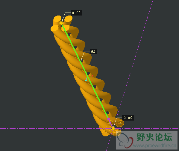

发表于 2019-6-23 16:59 | 显示全部楼层 |阅读模式
悬赏10金钱已解决

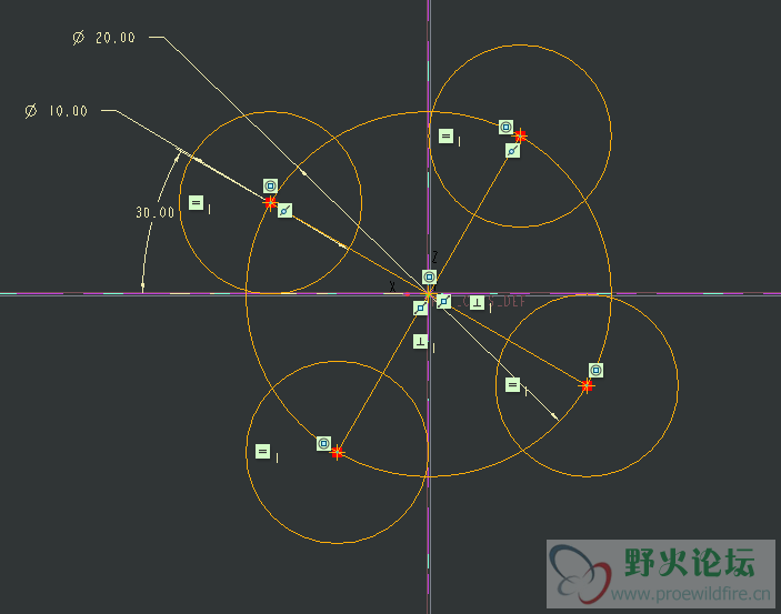

之后就是这样,扫描不成功
之后就是这样,扫描不成功
是不是哪里约束不对
是不是哪里约束不对
最佳答案
查看完整内容
这个问题我一般是这样处理的: 1.以原点为圆心画一个圆,这个回圆是4个小圆的中心圆 2.过中心圆的圆心画二条交叉直线,然后约束二条直线相互垂直 3.分别在二条直线的四个端点上画四个等径圆 4.将中心圆和二条相互垂直的直线转换为构造线 5.加入角度关系式 6.扫描,将截面类型改为可变型 然后。。。。。一切完美 ...

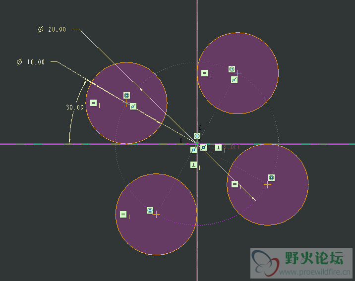

这个问题我一般是这样处理的:
5.加入角度关系式
6.扫描,将截面类型改为可变型
然后。。。。。一切完美

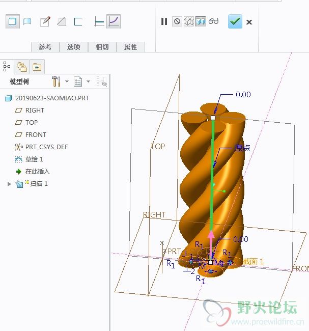

 楼主| 发表于 2019-6-23 17:01 | 显示全部楼层
想做个N芯的线,之前做过但是忘记了,现在不知道哪里有问题,请求指点

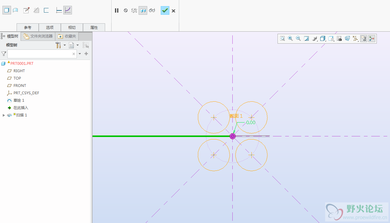

发表于 2019-6-23 19:30 | 显示全部楼层
将截面各个圆心所在的分布圆用构造线画,
两条交叉的中心线也用构造线画。
试试看。

转不了都是四个圆的约束问题,你仔细查看下

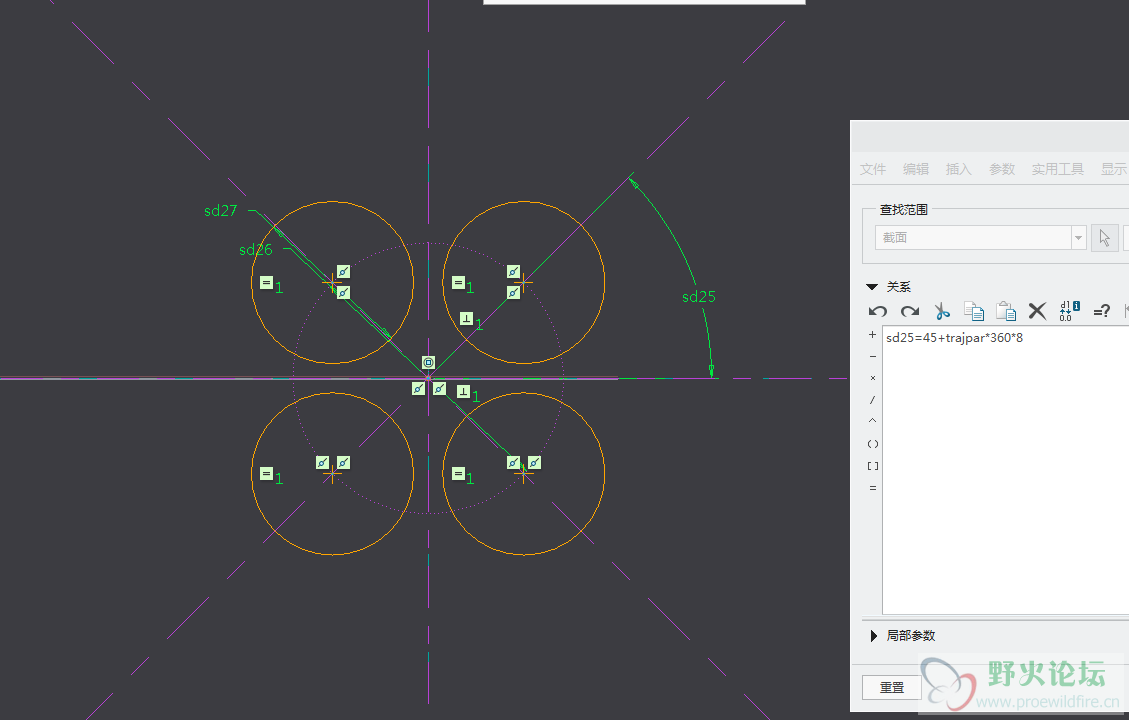

发表于 2019-6-24 09:22 | 显示全部楼层
有一个小技巧,初始角最好不要直接定为45度,不然四个小圆圆心容易自动添加水平和垂直的约束关系,如果有多余的约束应先删去再扫描

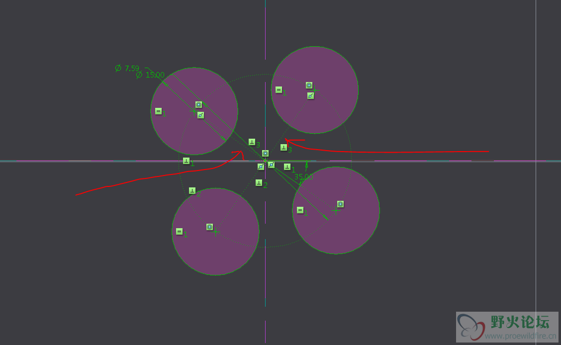

 楼主| 发表于 2019-6-24 09:36 | 显示全部楼层
Explorer99 发表于 2019-6-24 09:19
这个问题我一般是这样处理的:
2.过中心圆的圆心画 ...
按照你说的我做出来了,但是要是把两条互相垂直的线用中心线画出来就不能成功,你可以解答一下吗,谢谢
467
747
 楼主| 发表于 2019-6-24 09:37 | 显示全部楼层
Explorer99 发表于 2019-6-24 09:22
有一个小技巧,初始角最好不要直接定为45度,不然四个小圆圆心容易自动添加水平和垂直的约束关系,如果有多 ...
我的问题好像不是出现在角度上,我控制角度的两条线用中心线话的不能成功,但是用直线画完转成构造线就可以
467
747
 楼主| 发表于 2019-6-24 09:39 | 显示全部楼层
箭头指向的线我开始使用的是中心线画的,不能成功,改成之间画在转成构造线就可以了,请大神解惑,谢谢
发表于 2019-6-24 10:12 | 显示全部楼层
按你的画法试了一下,我也不能成功,至于是何原因我也没弄明白
