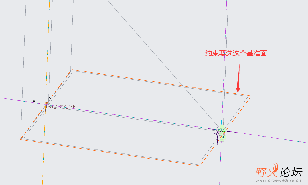

约束到平面,不要约束到线,就可以了
