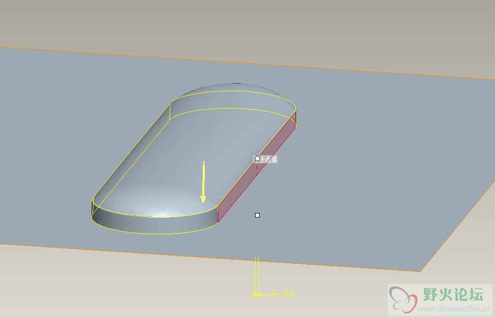

我选择了依次链都不行,在线等,不知道为啥,求大家帮忙看看,万分感谢

先把面都合并了再拔,stp里都是单张的面

曲面处理好

凭我的经验是扫描一圈,然后合并,斜度自己定

曲面合并以后就可以拔模了
