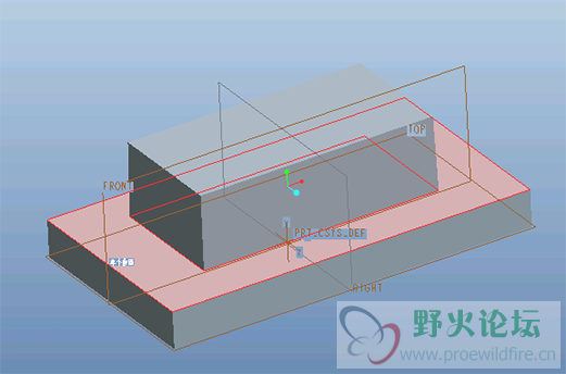

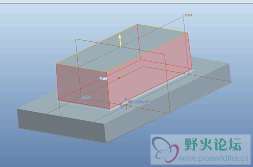

那位大大教下!~~~
如何将选中的红色区域向下拨模一度
这个红色区域又怎么向里拨模一度

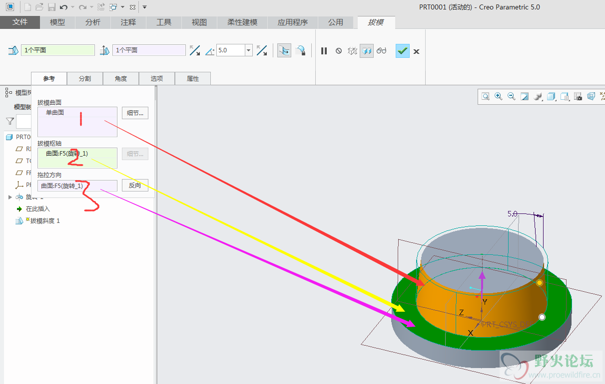

发表于 2018-3-31 16:03 | 显示全部楼层
先选好需要拔模的面,然后点击拔模命令,在选拔模枢纽(就是以那个平面开始拔模)。就行啦

发表于 2018-3-31 16:17 | 显示全部楼层
附图!

发表于 2018-3-31 16:22 | 显示全部楼层
看你图底部有个圆角,要先把园角去掉,拔模就可以成功了,

那第一幅图呢?如何向下拨模红色先定区域???
 楼主| 发表于 2018-3-31 18:18 | 显示全部楼层
差不多吧,上面往里面缩,下面的那层是两层接触的那个面,不是和上面一样的那种
 楼主| 发表于 2018-3-31 18:21 | 显示全部楼层
是将这个红色区域,向下拨模角度1,应该如何操作!~~

发表于 2018-3-31 18:45 | 显示全部楼层
楼主说的第一种情况理论上不成立,不过对于圆形可以用倒角实行;第二种情况采用插入模式,在圆角前先扬拔模就行了
