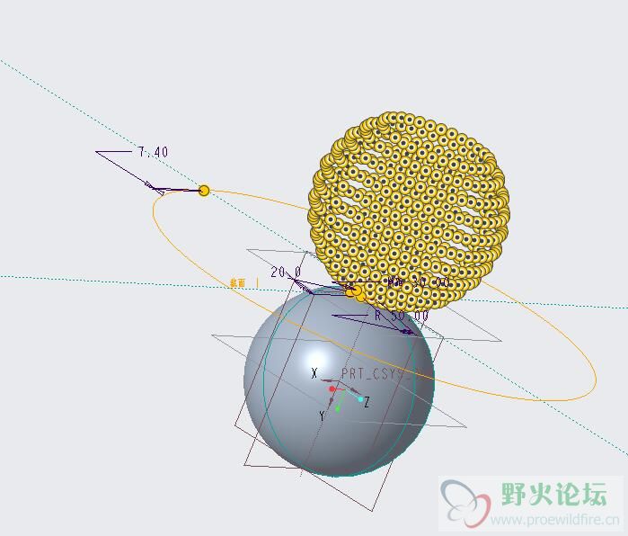

如图,填充阵列成这样是为什么?求大神予以解答

应该是搞反了吧,多试试!

阵列里面,参考-草绘设置-草绘视图方向-点击反向,试试看

反了,点击箭头反向;(密集恐惧症看了崩溃,感觉如青蛙卵)
正解

你可以在草绘中调整小圆在大圆的上下位置。
