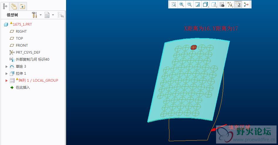

请问各位以下图形怎么用填充进行阵列?有高手帮忙回答下,在下不胜感激!附件是CREO3.0版本

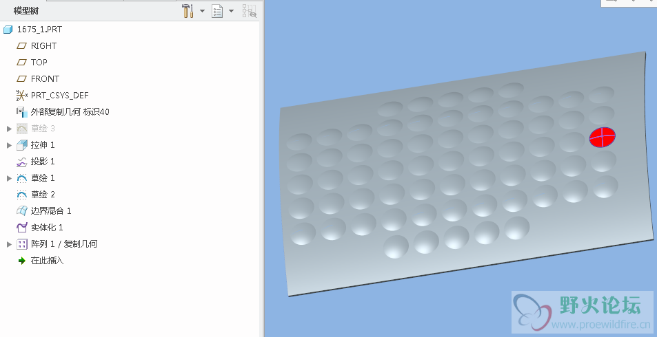

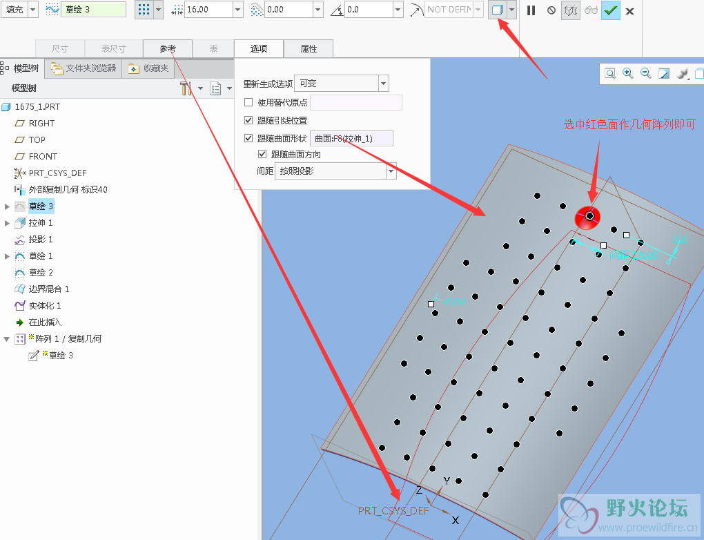

发表于 2018-4-1 09:07 | 显示全部楼层
几何阵列可以哇

发表于 2018-4-1 11:03 | 显示全部楼层
把边界和实体化从组里分离出来,再分别做两次边界和实体化的参考阵列就可以了
按楼上二位大咖的方法试验了一下,都能很好地实现本模型的意图,但换用其它模型后,发现直接几何阵列偶尔会出理一些阵列个体缺失的现象,而用参考阵列的方式却在任何情况下都能完美呈现,所以推荐优先使用参考阵列的方案
