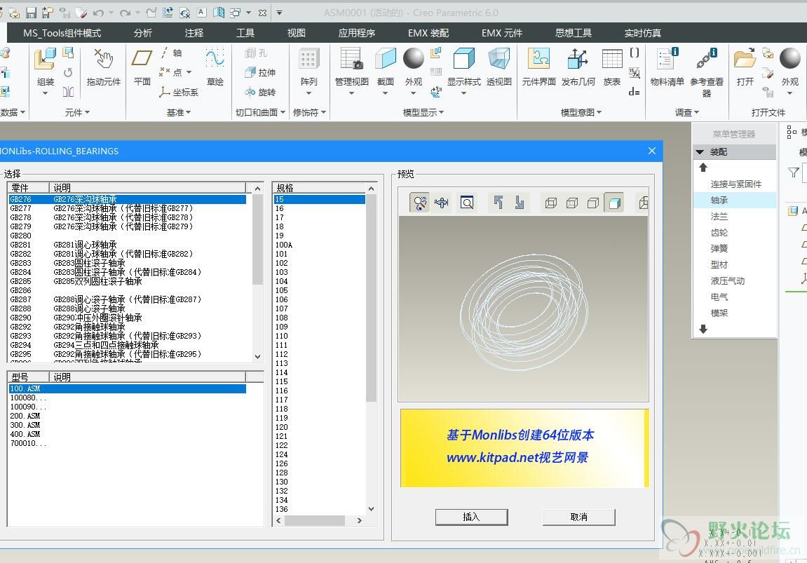

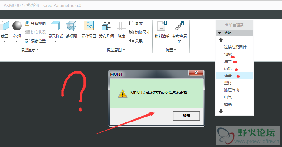

根据论坛里的资料http://www.proewildfire.cn/thread-137852-1-1.html  安装了一遍又一遍 都快闭着眼睛都能找到文件了 。。还是安装失败。。。
现在瀑布式的菜单倒是出来了 点击任何一个库里的文件就是有弹窗说没有文件

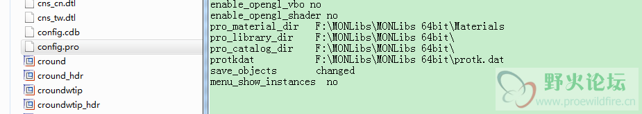

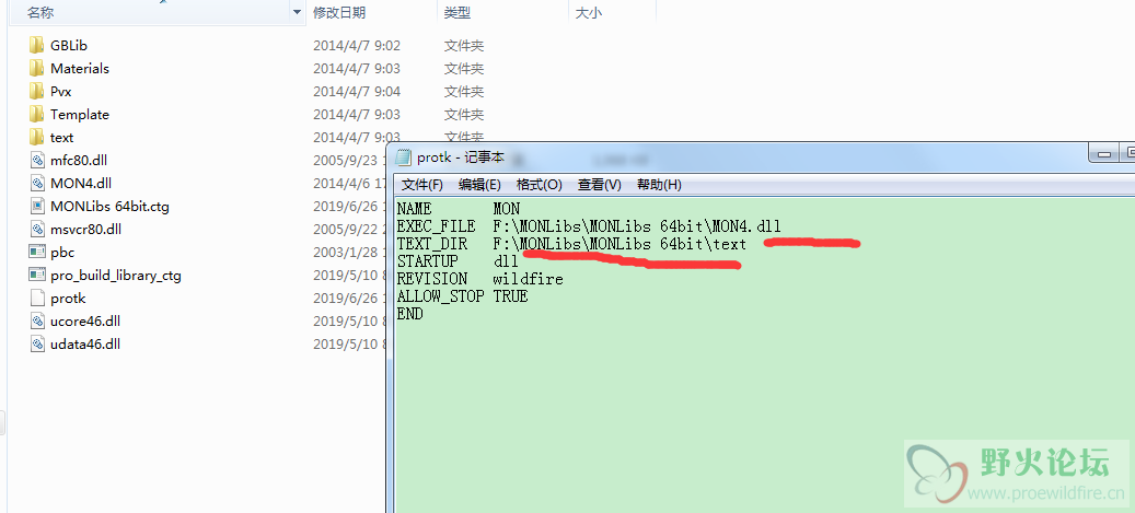

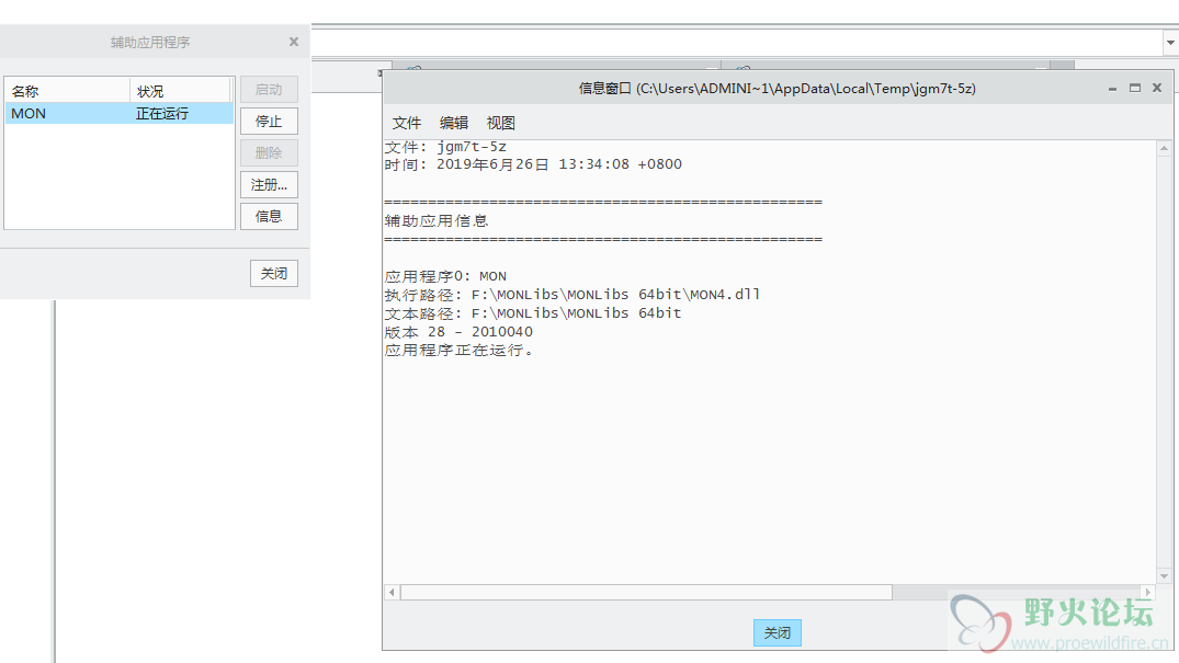

 楼主| 发表于 2019-6-26 13:29 | 显示全部楼层
这个是路径
637
736

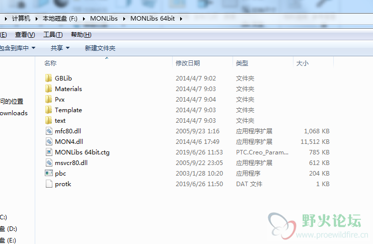

 楼主| 发表于 2019-6-26 13:33 | 显示全部楼层
步骤都没错啊。。哪里出问题了累

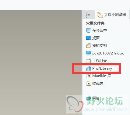

关键问题是我这都装不成功。。。。。调取的话就会丢失 还要检索 很是头疼
