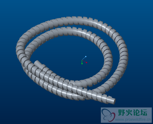

[求助] 如何才能把这个做好了的编织管盘起来,做到像效果图那样。望各位先生解答

造型画草绘线,截面扫描输入关系式
能发下文件学习一下嘛

发表于 2019-6-15 10:23 | 显示全部楼层
这样吗

 楼主| 发表于 2019-6-15 10:40 | 显示全部楼层
可以可以,学到了。感谢解答

 楼主| 发表于 2019-6-15 10:42 | 显示全部楼层

老哥您这个做法看不懂呀,公式在哪里。编辑定义的时候什么都看不出来只有一个圆的草绘。其他看不出什么
发表于 2019-6-15 12:08 | 显示全部楼层
编辑定义里面进去,进入草绘面,工具关系

 楼主| 发表于 2019-6-15 13:07 | 显示全部楼层
心相印你 发表于 2019-6-15 12:08
编辑定义里面进去,进入草绘面,工具关系
有点厉害啊,您的公式完全看不懂

发表于 2019-6-15 13:43 | 显示全部楼层
网上找一些视频系统学习一下关于扫描的知识吧对于creo你还根本没有入门 先打好基础再说吧

 楼主| 发表于 2019-6-15 14:27 | 显示全部楼层
好的

发表于 2019-6-15 16:37 | 显示全部楼层
安装优酷客户端 进入后搜索“凯途教育” 这个老师讲解的creo实例对新手非常有帮助而且他的视频教程还可以下载方便以后温习
