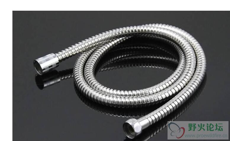

[求助] 如何才能把这个做好了的编织管盘起来,做到像效果图那样。望各位先生解答
87
119
发表于 2019-6-14 15:34 | 显示全部楼层 |阅读模式

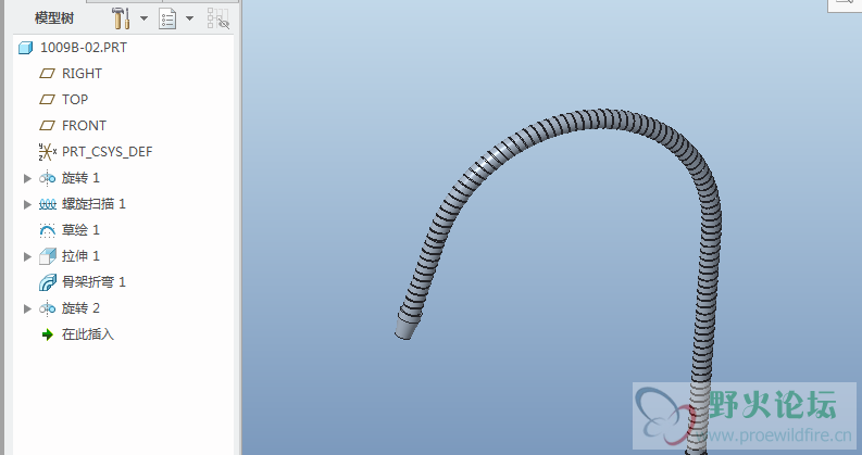

骨架折弯一直不行,真是头疼。螺旋扫描又不能扫环,就是没办法弯起来。。。。

 楼主| 发表于 2019-6-14 15:35 | 显示全部楼层
如何折弯呢

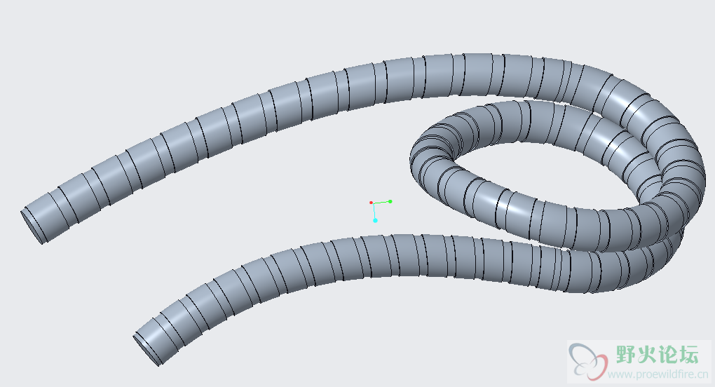

发表于 2019-6-15 10:07 | 显示全部楼层
画的不一样了

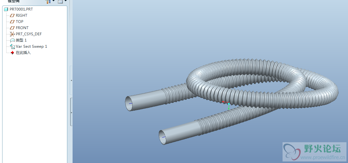

 楼主| 发表于 2019-6-15 10:11 | 显示全部楼层
请问如何做到的,很截面扫描?
发表于 2019-6-15 10:14 | 显示全部楼层
我的马呀 发表于 2019-6-15 10:11
请问如何做到的,很截面扫描?
造型画草绘线,截面扫描输入关系式
