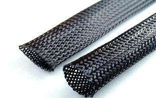

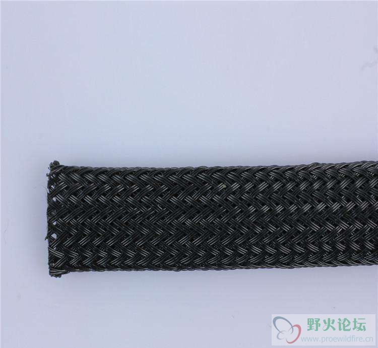

有没有,高手可以教教,图片中的这种编制管的画法,找了很多资料,貌似有些类似的,但是总是还差那么一点。
有会的朋友来个范例看看,学习学习~~

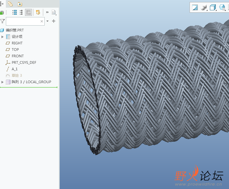

这种建模出来意义应该不大吧
只能大致整成这样了,调整参数应该可以调得更像一点吧。
电脑配置不行,只能偷个懒了。
PRT文件9.0版本
https://pan.baidu.com/s/1u5v0Ed98EJzyYkFD3WqNVg
提取码q1db

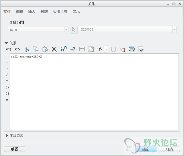

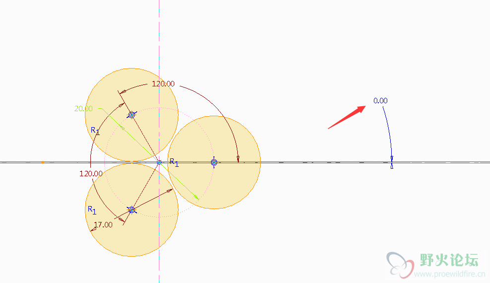

发表于 2017-9-20 12:07 | 显示全部楼层
我放一个线缆的画法,CREO3.0的。打不开的我也放截图上去。大家一起学习。
xianlan.rar
