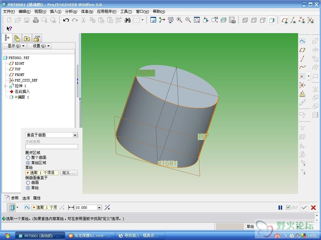

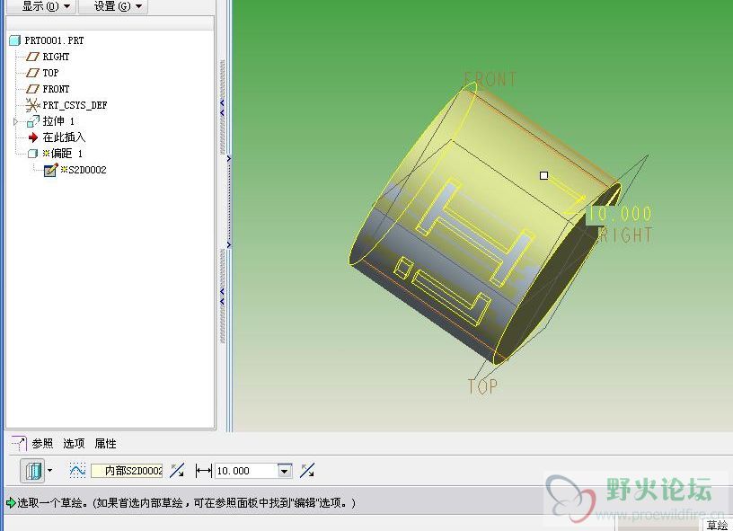

呵呵,随便做的一个还没有保存呢,另一个是公司产品,不能外传的了,报歉,告诉你步骤:
1、选中曲面,点“编辑”-》“偏移”
2、左下角选“展开特征”项,“选项”中“展开区域”点“草绘区域”,下面的就很简单,草给一个要拉伸的轮廓就可以了
3、再定义拉伸深度和方向就可以了

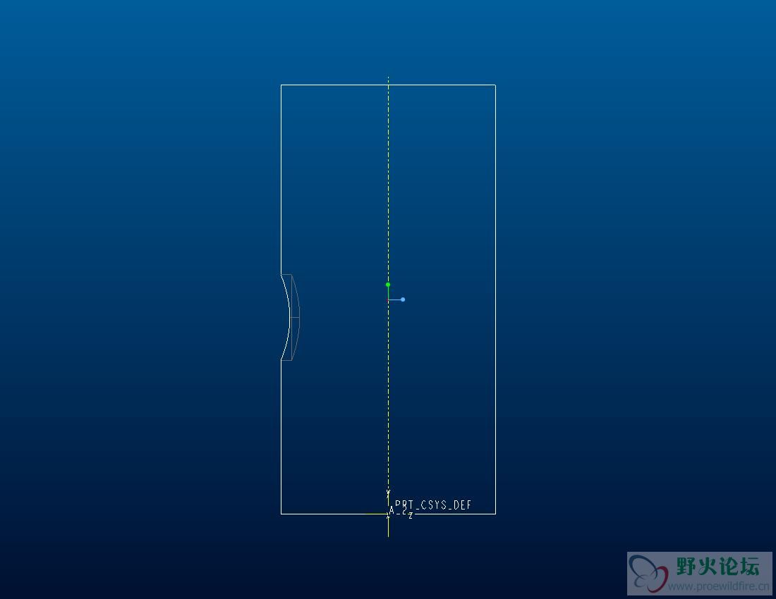

发表于 2008-12-26 15:03 | 显示全部楼层
附图2
第2步

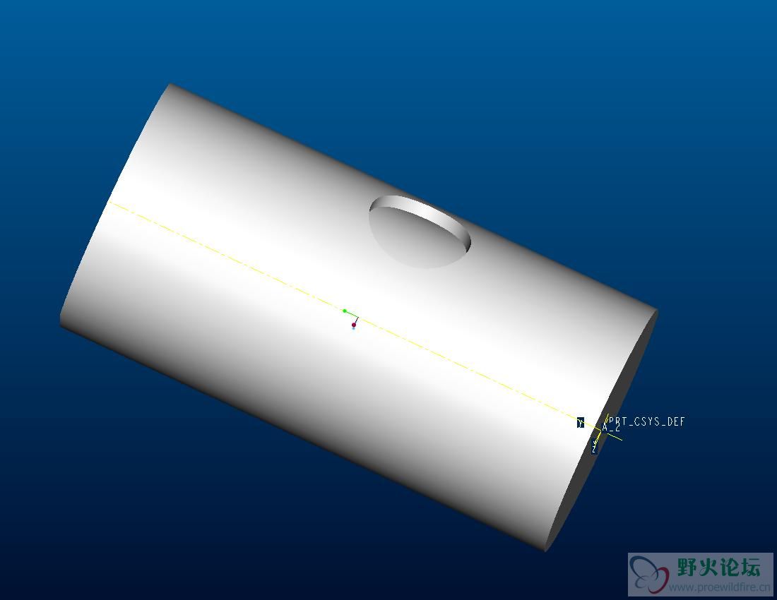

发表于 2008-12-26 15:07 | 显示全部楼层
斜面拉伸
刚做了一个简单的,传上来让大家看看

发表于 2009-1-18 21:18 | 显示全部楼层
是不是这样的呀.
