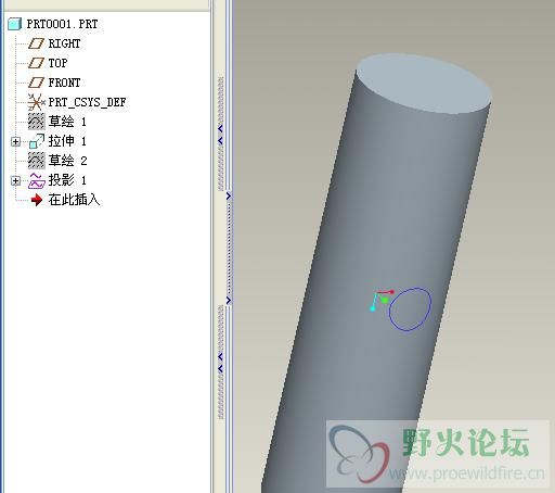

请问各位高手,我要沿着实体表面切除一个圆,切除部分深度要相等,应该怎么做啊?请看附件

发表于 2008-12-25 21:56 | 显示全部楼层
投影后用偏移

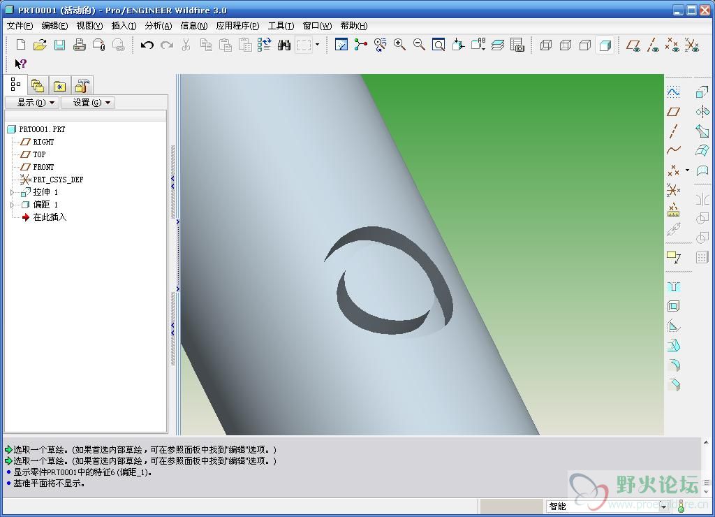

 楼主| 发表于 2008-12-25 23:25 | 显示全部楼层
楼上兄弟说的,我照做了,可偏移圆得一圆弧,是怎么回事啊?

发表于 2008-12-26 08:58 | 显示全部楼层
兄弟,直接在圆弧曲面上用偏移指令就行了,里面有个展开特征项,选那个再草绘一个要切除的轮廓区域就可以呀,自已可以看看,里面选项功能确实强大的,呵

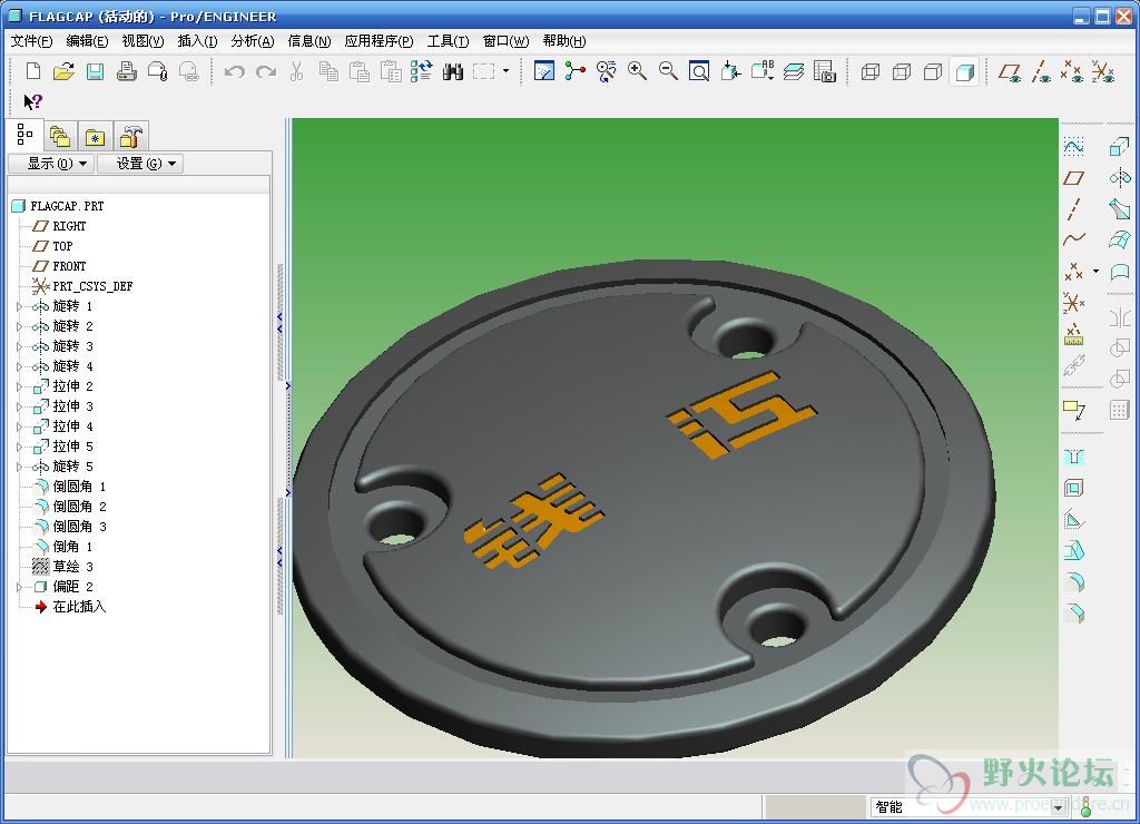

发表于 2008-12-26 09:00 | 显示全部楼层
这做的一个,你看是不是你想要的类型
224
288
发表于 2008-12-26 09:02 | 显示全部楼层
俺为了学这个也是耗费苦心呀,得到了好些大侠的指点
224
288
发表于 2008-12-26 09:04 | 显示全部楼层
有的比较具体点的实例,可以看看这个截图
224
288
发表于 2008-12-26 09:05 | 显示全部楼层
