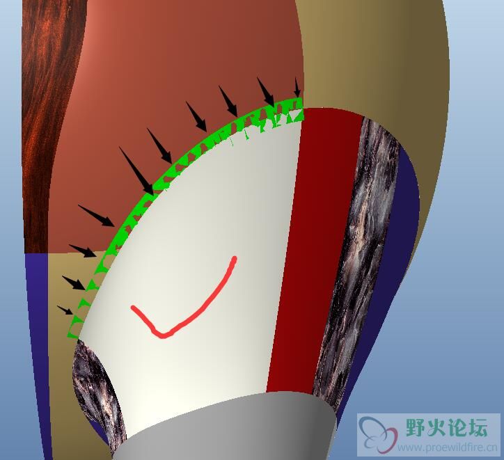

[求助] 求大神指点一下这个曲面怎么做!

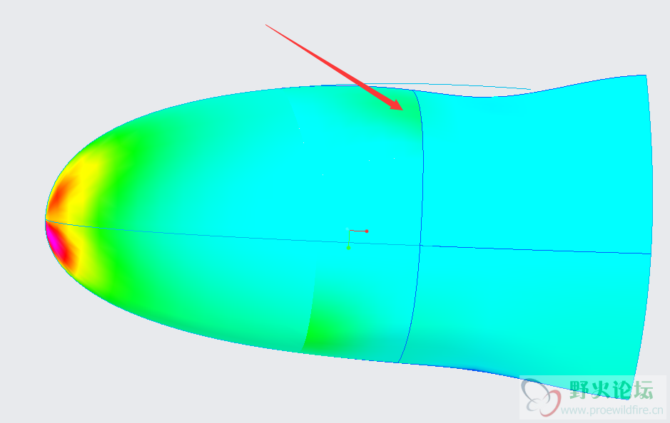

kusoray 发表于 2019-6-13 10:12
是曲面自由形状吗?复制是直接原曲面,曲面自由形状是重新拟合出一个新曲面,可能有些许误差
学习了,谢谢分享
300
363
发表于 2019-6-13 11:16 | 显示全部楼层
大神,我这边也指定了曲率连续,为啥还是有断层
300
363
发表于 2019-6-13 11:29 | 显示全部楼层
兄弟,我下载下来没看到你说的小面偏啊,而且你23和1是相切的,那么4只要跟其中任意一个面相切不就行了,你的图上最后一个边界混合3好像不能添加约束,因该是边少了的原因,我加了3条边约束边好像就可以了。
发表于 2019-6-13 11:34 | 显示全部楼层
基准里面有个带的命令,用了就可以做到你要的效果
发表于 2019-6-13 11:46 | 显示全部楼层
大概是这个样子

发表于 2019-6-13 13:45 | 显示全部楼层
是的,大神,请问这个命令 在   creo  的哪里   找了好久
1017
1165

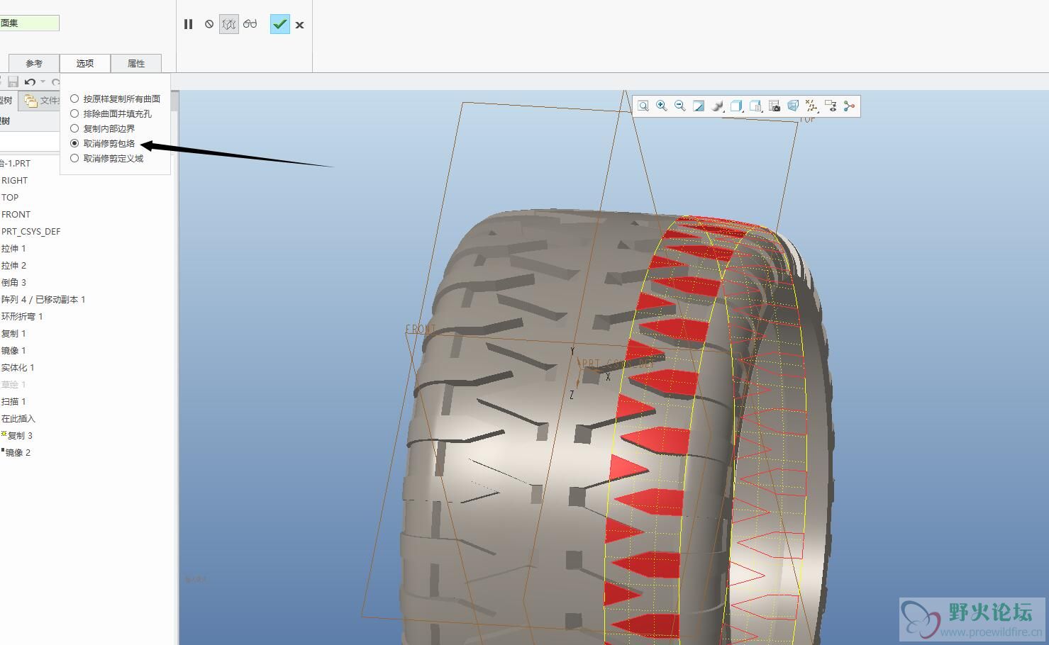

发表于 2019-6-13 13:49 | 显示全部楼层
w398682512 发表于 2019-6-13 10:41
这个在creo中的复制-粘贴里的选项菜单中,取消修剪包络,你可以研究下
谢谢您
109
124

发表于 2019-6-13 14:11 | 显示全部楼层
大神,我的是  creo5.0,这个命令找了好久,求您解决,谢谢
发表于 2019-6-13 14:23 | 显示全部楼层
复制里面
