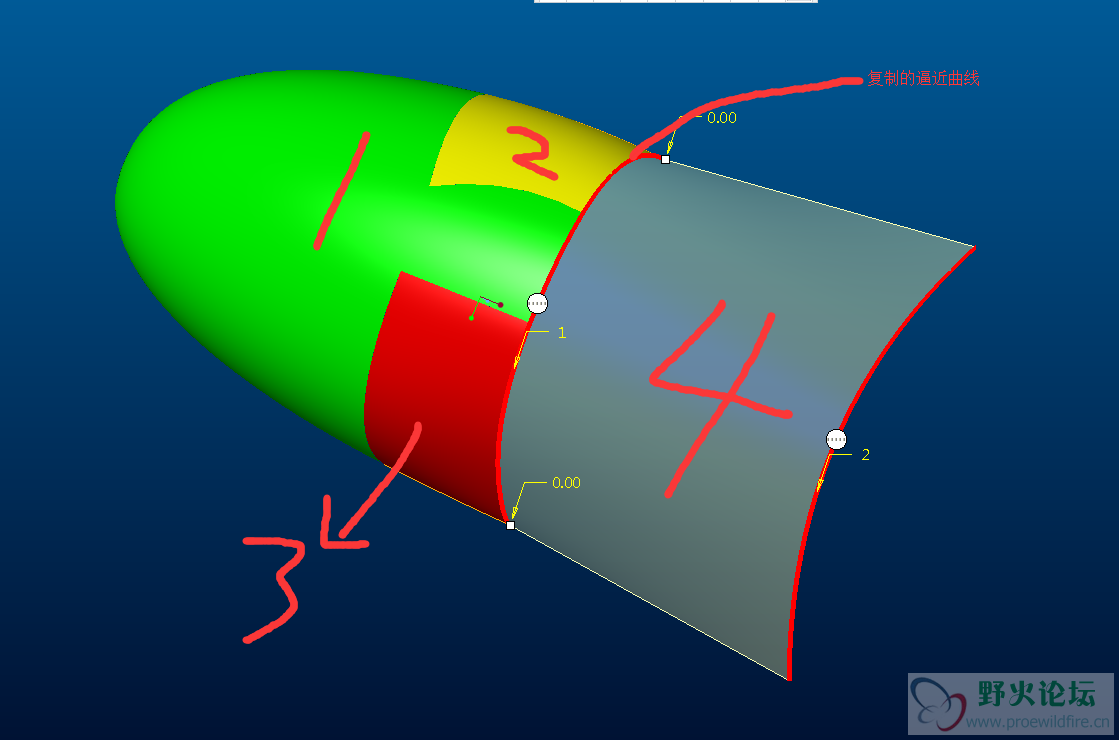

如图,怎么让4号曲面和1号曲面、2号曲面、3号曲面同时相切, 我是用复制的逼近曲线做的边界混合,如果复制的是精确曲线,就可以相切,但是有很多小面片,请大神指点下问题出在哪里。

发表于 2019-6-12 22:21 | 显示全部楼层
只要你切补过那个大面,就算你逼近的线能设置相切也会有碎面,
64
发表于 2019-6-12 22:31 | 显示全部楼层
你这个做面思路有点怪,原本不需要切补那个弧面,为什么你非要切掉,切切补补会影响面的质量,也会影响后续的相邻面设置条件

发表于 2019-6-13 07:53 | 显示全部楼层
可以把复制曲线的左边砍掉1mm,复制曲线做一个“带”特征,在进行曲面,分别和“带”相切

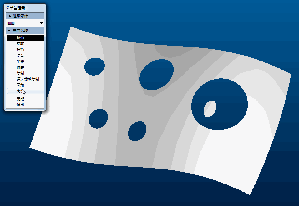

大神,有一个技术问题问您一下,以前在 PRO-E里面有一个命令,就是一个大大的曲面,上面有各种各样的破洞,然后点击那个命令,就会复制并修复这个带洞的面,成为一个完整的大曲面,这个命令在CREO里,是什么?是复制么?

楼主,我感觉你需要再做2条曲线

大神,有一个技术问题问您一下,以前在 PRO-E里面有一个命令,就是一个大大的曲面,上面有各种各样的破洞 ...
是曲面自由形状吗?复制是直接原曲面,曲面自由形状是重新拟合出一个新曲面,可能有些许误差

发表于 2019-6-13 10:41 | 显示全部楼层
这个在creo中的复制-粘贴里的选项菜单中,取消修剪包络,你可以研究下

发表于 2019-6-13 10:59 | 显示全部楼层
曲面建模我也不是很精通但是你这个是不是有问题啊,123曲面不顺啊。点相切就不行
