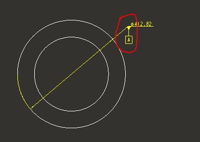

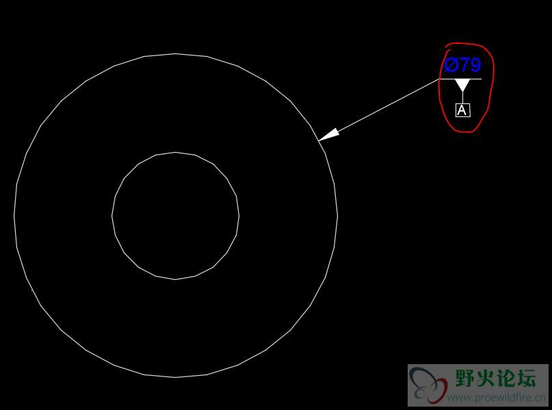

   以前一直用2.0,现在改用4.0,发现基准符号,比如轴右键属性已经没有选项了,即没有放在尺寸线上的选项了。今天做了一下,发现有个单独的基准命令,可以随意放置位置,但是发现还是无法放在尺寸线的中间,如下图,请问大家该如何办?我想要的右图的效果,谢谢。

没用过4.0,可以考虑把原来2.0的标注 复制过来看看

可以用引线注释,把注释的箭头改成三角底,文本加框就好了。
发表于 2025-8-30 21:12 | 显示全部楼层
按住shift拖动基准符号
